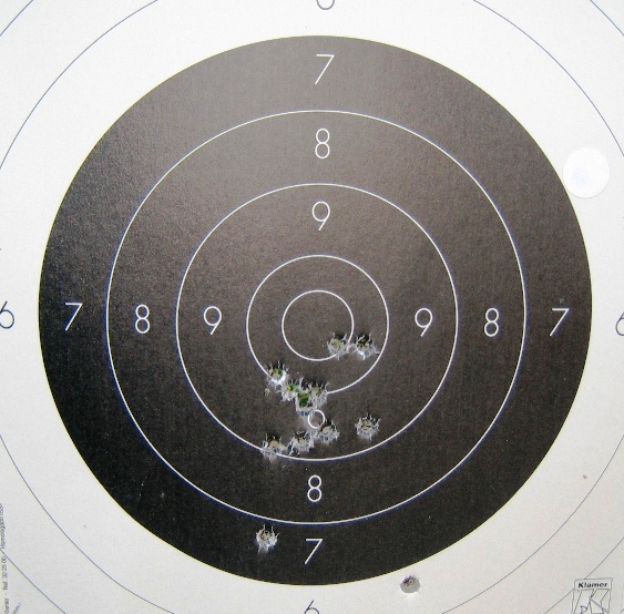

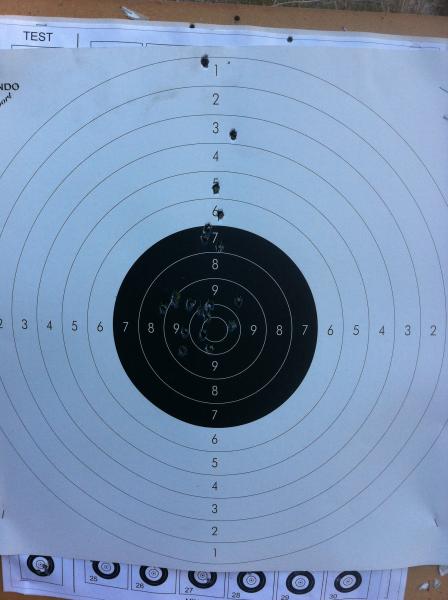

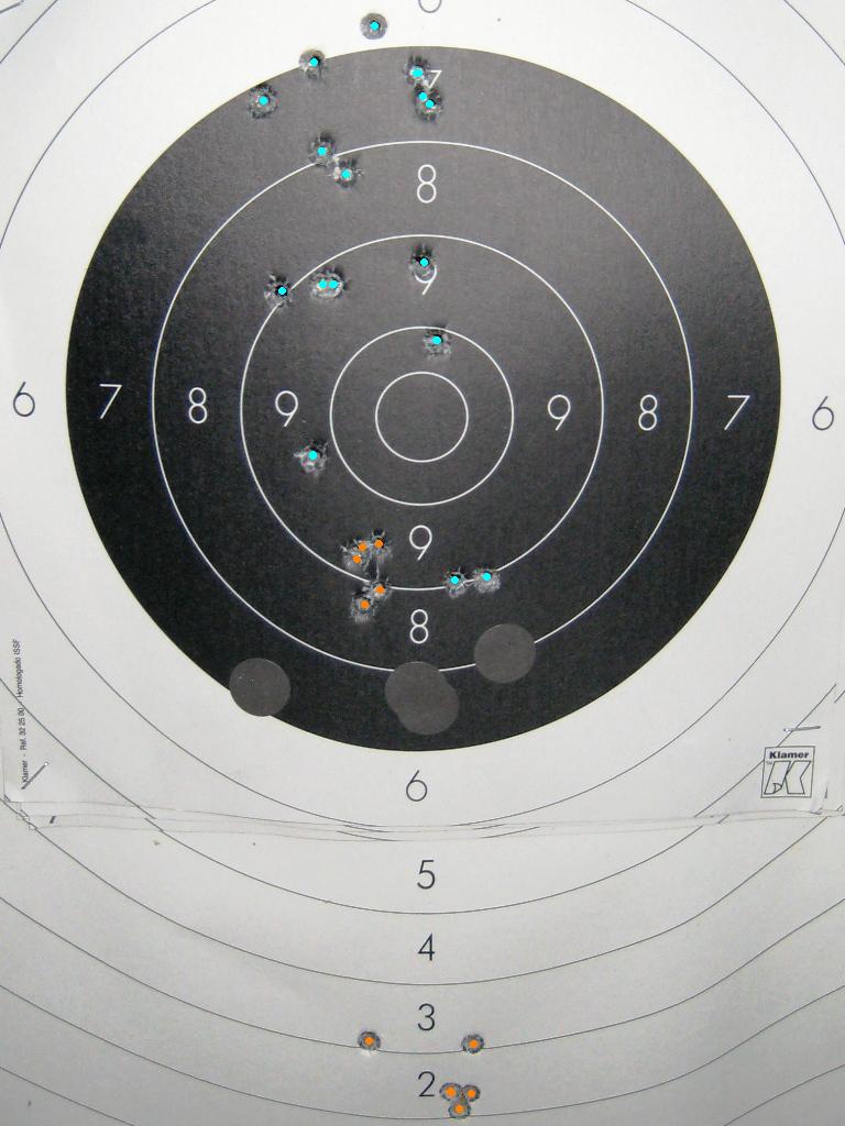

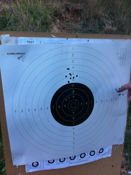

Pues hace un rato acabo de tirar en el K-31 30 tiros con estos proyectiles recalibrados a 309" y hace una semana tiré unos 40 más sin limpiar el cañón desde entonces.
Las cargas de hoy son estas:
-15 tiros RCBS 30-150-SP sobre 18'5gr T-2000 y relleno de 1gr de fibra de poliester: 552m/s
-10 tiros RCBS 30-150-SP sobre 35gr T-2000 y relleno de 0'5gr de fibra de poliester: 729m/s
-5 tiros RCBS 30-150-SP sobre 35gr T-2000 sin relleno: 725m/s
Tres tiradores distintos, en los dos primeros casos (especialmente en el primero) con precisión superlativa y una ligera dispersión en el tercero. Parece que hemos pasado de largo los 700m/s ¿no?. Las fotos de los blancos las pondrán Hector y Hupecar que las han sacado con sus móviles.
Simplemente por economía voy a adoptar la primera pues pienso que 550m/s es suficiente para tirar a los cartones, más después de ver como agrupa, por otro lado el relleno se muestra bastante eficaz en el control de velocidades y mejora la precisión o sea, que para este tipo de polvora relleno de poliester de almohada que te crio.
Adicionalmente hemos probado un FR-8 Cetmeton con el .308W con la siguiente carga:
-20 tiros RCBS 30-150-SP (misma bala que en el K-31) sobre 12'5gr de CSB-1 sin relleno: 459m/s
Tirando con miras abiertas resulta ser una excelente carga en este arma. Que lo ratifique Hector si quiere que el rifle es suyo. Le bajaremos algo la carga para que impacte en el centro de la diana apuntando en la base. Parece que con polvoras rápidas el relleno no es tan necesario y se puede prescindir de él.
Hemos usado plomo sin templar con dureza 16/18BH y gascheck de cobre en todos los caso, el lubrificante se denomina Xlox-2500plus y resulta adecuado para tiros de rifle hasta 2500fps(760m/s) tiene en su palmarés varios campeonatos nacionales (USA) de tiro con bala de fundición en fusil militar.
Por cierto hemos tirado una bala winchester 308W en el Cetmetón 150fmj y ha dado 712'2m/s, o sea que hemos tirado a más velocidad con plomo en el k-31 y con una precisión muy satisfactoria. Puede, pues, que no vayamos tan desencaminados.

Las fotos sin explicación no lo dicen todo, son tres tiradores distintos y apuntando a distintos puntos con varias cargas distintas (+ o - polvora, con y sin rellenos, distintas polvoras), los grupos son buenos, hay mucho cacahuete por ahí pero me da pereza explicarlo...
El próximo ensayo lo haremos más fotogénico para que no se nos monten las pruebas unas con otras.
Lo de los 720m/s era una prueba para ver que se podía hacer sin problemas y que funciona bien, no es un desastre en precisión (de hecho va muy bien), pero para entrenar tirando con miras abiertas con poco gasto, a 50m sobre blanco reducido (que se ve igual que el de 100 en su distancia) nos vale con cargas más suaves, estas son las que ensayaremos el próximo día junto con la corrección de las 308w del FR8 de Hector que esperamos que den en el centro del blanco apuntado a la base del negro usando las miras propias del rifle, creo que lo conseguiremos.
