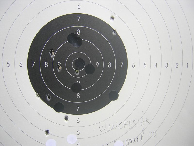

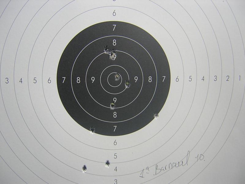

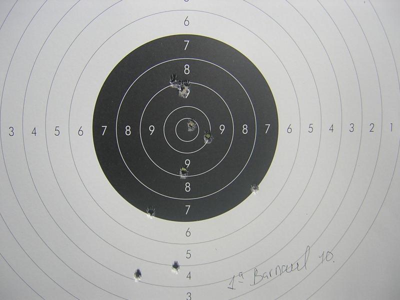

Con la Barnaul lo mas llamativo es que el sonido es diferente, y pegada tiene pegada, problemas ninguno es" el cartucho que vino del frio". la agrupacion mejor ver la imagen .Puntos 70.

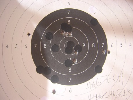

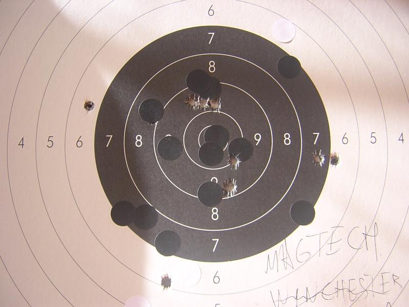

Como comentamos anteriormente,la Barnaul es blindada con el nucleo de hierro asi como la baina y su peso 115g. Ahora le toca a la winchester,blindada de 115g. Que tiene el "honor" de conseguir la primera interrupcion en la vida de esta sig-sauer p 226. Puntos 73 agrupacion en la imagen.

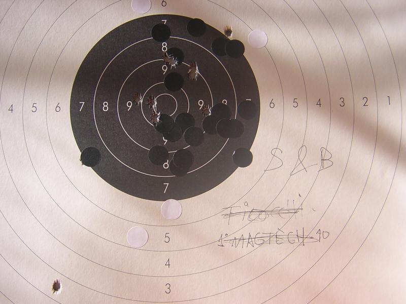

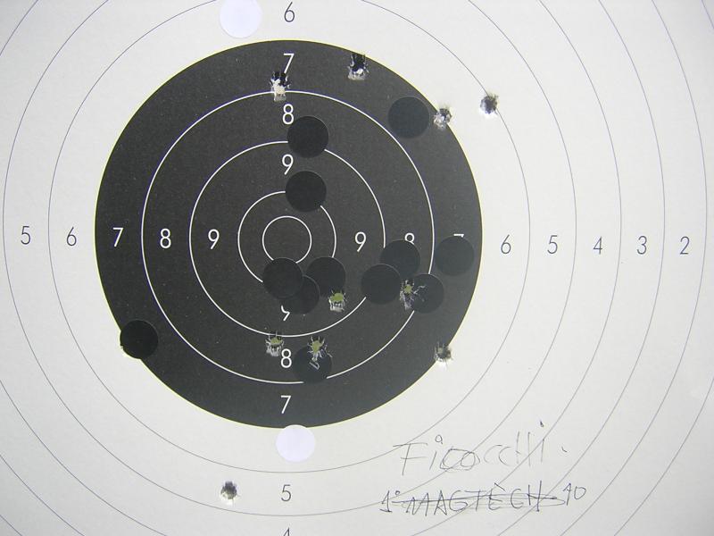

Le toca a Fiocchi, punta de plomo 123g.Nada que destacar salvo que en el ultimo cartucho se quedo la corredera cerrada, cosas del frio. Puntos 73 Agrupacion en la imagen.

Magtech ,punta de plomo de124g. Incidencias carro cerrado tras el ultimo disparo. Puntos 80. Agrupacion en la imagen.

Por ultimo Seller & Bellot, fmj de115g. Incidencias ninguna.Puntos 82. Agrupacion en la imagen.

Conclusion la Seller & Bellot es la ganadora de esta comparativa con la Magtech a la zaga. Winchester la mas cara, Barnaul la mas barata. La ganadora 20 euros Saludos.

No se si tuvistes apoyo al disparar, me parece un grupo bastante disperso el de la Barnaul, solo te puedo decir que la he usado hasta en competicion, en una ocasion para la fase de precision, dado que en velocidad prefiero tirar mis recargas con punta cobreada de 124 g. En conclusion a mi me funciona mejor, quizas es cuestion del paso de estrias de cada tubo. Gracias por la prueba :apla:

La prueba logicamente fue sin apoyo , en postura normal de tiro. Saludos Brubaker.

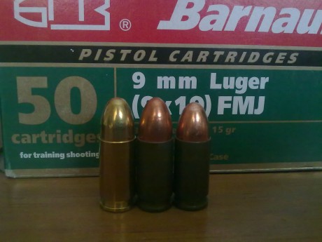

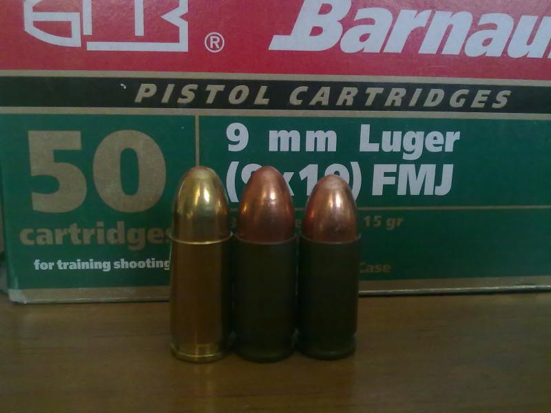

Yo creo que han cambiado. He ido al campo de tiro hoy y vengo más quemao...las Barnaul no van igual.
Os cuento, en Octubre realicé una tirada de 9mm con una STI TROJAN de 6" y munición Barnaul 115 GR FMJ, haciendo 544 puntos. Probé esta munición porque vi que iba muy mal en cañones cortos, hacia ploff..y mi Firestar (que se traga todo) ni montaba, por lo que entendí que la polvora era lenta y que iría mejor en cañones largos. Gasté la caja, menos una que me quedé de muestra.
Hoy he tirado con otra caja recién comprada y no es igual ni de coña. Mirad la imagen, de izquierda a derecha, S&B 115 FMJ, Barnaul 115 FMJ (ANTIGUA) y Barnaul 115 FMJ (DE HOY). El grado de introducción de la punta influye. No pensáis lo mismo?
Un saludo. :band: :band:

Se la ve mas pequeña y con menos superficie de contacto con la estria ,me refiero a la nueva.

Augmento de presiones en la nueva, reduciendo la cantidad de polvora, más beneficio para el fabricante.
Sí al ser más corta, exceso de vuelo libre hasta la toma de extrias, en consecuencia perdida de gases y de precisión, alguién puesto en recarga que lo matice.
En principio debería de respetar los valores CIP para el calibre 9pb, no sé si al ser rusa no sigue norma internacional alguna.

Me sale a 13€. Claro miguelcz90, por algo lo han hecho, para reducir costes, quien sabe. Pero el resultado no es muy bueno que digamos.
De todas formas, seguiré probando.

Pues se acabo el rollo Barnaul, esas diferencias en cotas, junto con que es vaina Berdan, y unido a que no es tan barata... paso, gracias. El hecho es que las conoci costando 9 euros, pero a 12€ ya considero que no es ningun chollo. Que las den a las Rusas.
Siempre nos quedara la ensaladilla. Por ultimo hare la comparacion, a ver si los lotes que hay en mi club tienen esa diferencia.
