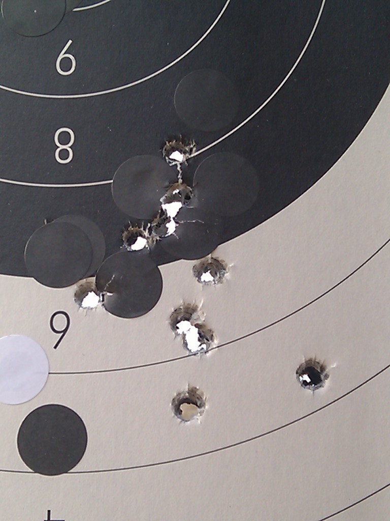

hoy he ido a probar la municion recargada por mi, y he aqui los resultados. no puedo medir la velocidad de la punta porque no dispongo del aparato, y añado fotos para que opineis sobre la agrupacion. las pruebas se han realizado apoyado en una torreta de bench rest.
-9mm pb: puntas frontier 124gr con 4,5gr de ba9. tiene muchas interrupciones. me han aconsejado en el club que suba a 4,9gr de ba9.
-.38sp: puntas frontier 158gr con 5,6gr de ba9. me parece demasiado fuerte, pero sin problemas.

loqueseaoargo escribió:hoy he ido a probar la municion recargada por mi, y he aqui los resultados. no puedo medir la velocidad de la punta porque no dispongo del aparato, y añado fotos para que opineis sobre la agrupacion. las pruebas se han realizado apoyado en una torreta de bench rest.

¿que opinais sobre las agrupaciones que puse?

Las agrupaciones yo las veo bien, pero si la pistola no te automatiza mejor subir un poco la carga.

marroyol escribió:Las agrupaciones yo las veo bien, pero si la pistola no te automatiza mejor subir un poco la carga.
ok. asi al menos tengo una referencia, ya que no sabia si esas agrupaciones eran buenas o demasiado abiertas.

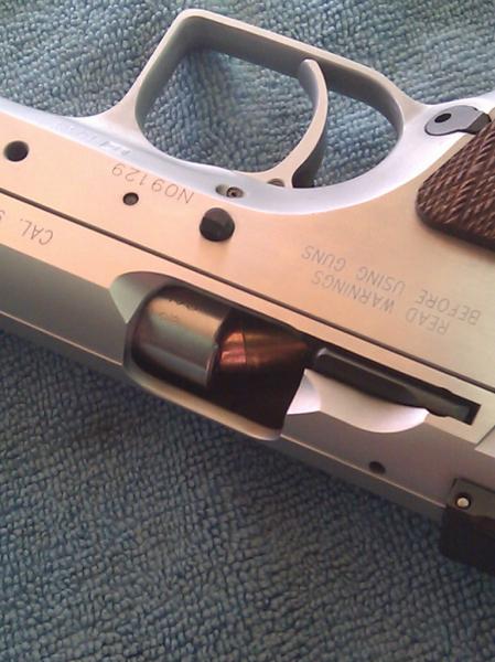

bien, pues esta tarde estuve tirando 9pb y .38sp, ambos recargados con 4,9gn de ba9.
el .38, tirado con un 686 6", cojonudo. un tiro suave y con buena precision.
el 9pb, en cambio, con una tanfoglio, sigue sin ir bien del todo. os recuerdo que al principio lo recargaba con 4,6gn y no mecanizaba correctamente, ahora en cambio ha mejorado mucho pero sigue sin mecanizar en algunas ocasiones. subire a 5,1gn a ver si hay suerte.

Sube de 0.2 en 0.2 grains hasta encontrar lo que buscas, subir 0.5 gn de una vez es mucho.

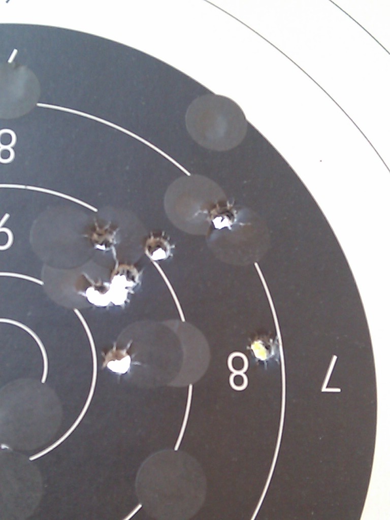

hoy he vuelto al campo de tiro con la tanfoglio y municion recargada con 5,1, 5,3, 5,5 y 5,7gn de ba9. con ninguna de esas cargas he tenido interrupciones (recuerdo que si las tenia con 4,9gn) y la mejor agrupacion la he obtenido con 5,1gn.
en resumen, para aquellos a los que pueda resultarle de utilidad, dire que:
-arma utilizada: tanfoglio limited 9pb
-vainas: fiocchi (procedentes de municion original)
-piston: sellier & bellot
-polvora: 5,1gn ba9
-punta: frontier troncoconica cobreada 124gn
-LTC: 27,5mm
incluyo fotos de las agrupaciones, a 25 metros, apoyado (hay algunos impactos que otro calibre mas pequeño):

loqueseaoargo escribió:hoy he vuelto al campo de tiro con la tanfoglio y municion recargada con 5,1, 5,3, 5,5 y 5,7gn de ba9. con ninguna de esas cargas he tenido interrupciones (recuerdo que si las tenia con 4,9gn) y la mejor agrupacion la he obtenido con 5,1gn.
-polvora: 5,1gn ba9
-LTC: 27,5mm
Me alegro que hayas dado con la fórmula. :apla: :apla: :apla:
