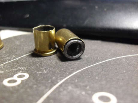

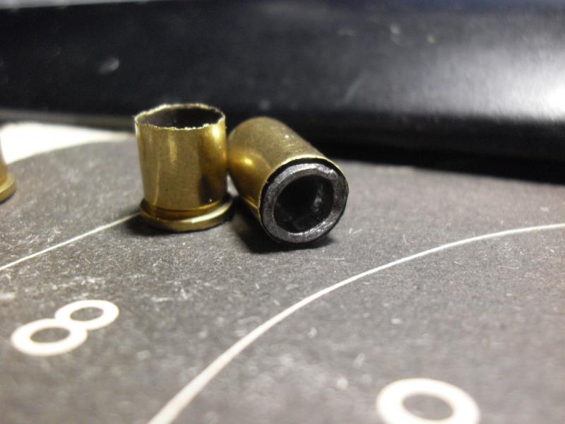

Mi experiencia.Puntas HN 313 ( algunas las medi y me dieron 314).La vaina se parte( tanto CBC como GFL), sale el culote y el otro pedazo se queda en la recamara.Es mas, el extremo distal de la vaina se quedo a medio cañon pegado a las estrias( imaginaos las consecuencias). En llegar a casa os pongo fotos, que las guardo de recuerdo. Para sacarlas, me busque un trozo de cañeria de calentador,le rebaje seccion y entra justo por el cañon,un golpecito y zass, vaina o plomo, fuera.

Aqui teneis las fotos. Una vaina gfl fiochi seccionada y otra de la misma marca, con la falda del plomo "pegada a la vaina".Plomos HN??? no gracias :x
Durante algunos años he recargado y tirado con puntas del 32 sw wc de 98 gr. de la marca, creo que era 20
vaina rota.jpg (3.36 KiB) Visto 1895 veces
Durante algunos años he recargado y tirado con puntas del 32 sw wc de 98 gr. de la marca, creo que era 21
vaina rota2.jpg (7.13 KiB) Visto 1895 veces

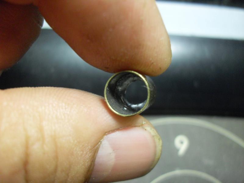

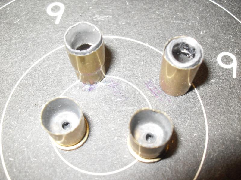

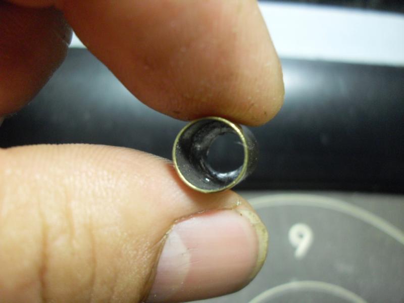

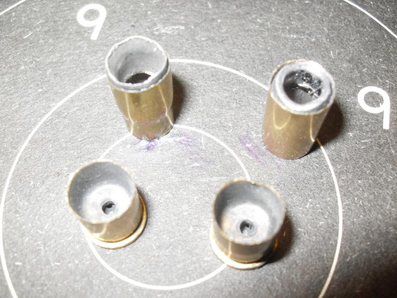

Bueno , me sumo al hilo con el mismo problema y solo se me esta dando con HN 311 y 312 , de 100 grains
compradas en Mayo del 2013.
He probado a cargas de 1,1- 1,2 ba 10 , crimpando / sin crimpar , con vaina de recarga dos veces y con vainas nuevas y pasa lo mismo.
En alguna vainas partidas , parte del plomo se queda adherido a las paredes de la vaina y el núcleo del proyectil sale expulsado.
Otras vaina que veréis al lado con hernia esta por analizar , parece una sobrepresion pero las cargas las peso una a una y el pistón no muestra síntoma de sobre carga.
Adjunto fotos
Durante algunos años he recargado y tirado con puntas del 32 sw wc de 98 gr. de la marca, creo que era 80

mas fotos
Durante algunos años he recargado y tirado con puntas del 32 sw wc de 98 gr. de la marca, creo que era 90

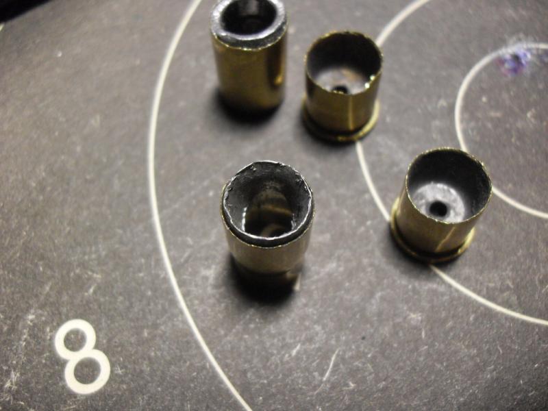

Mas aporte fotográfico .
Durante algunos años he recargado y tirado con puntas del 32 sw wc de 98 gr. de la marca, creo que era 100
Durante algunos años he recargado y tirado con puntas del 32 sw wc de 98 gr. de la marca, creo que era 101

Por cierto , van agrupando todas y el 2% de ellas se va el tiro alto y el proyectil entra de lado.
Por lo que a mi respecta no pienso comprar mas HN hasta que se aclare este problema que ya me ha arruinado 3 buenas tiradas.
Durante algunos años he recargado y tirado con puntas del 32 sw wc de 98 gr. de la marca, creo que era 110

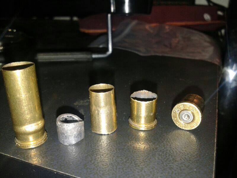

Saludos a todos. Aprovecho este hilo para intervenir al respecto. Yo estoy usando unas puntas Toro de 100 grains y .313 con una walther gsp y 1,2 de BA10.
No sé las recargas que llevan las vainas, pues conforme las disparo las recojo y las vuelvo a recargar. Hasta ahora ningún problema. Además si a alguien le interesan estas puntas, se las puedo suministrar a 54 euros las 1000. Yo no he encontrado nada más barato.
