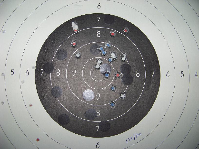

Mensajepor pablo1984 » 30 Mar 2011 22:18
Aquí dejo un blanco de hoy a 50 metros tendido, la carga de ahora la veo muy correcta, los parches son para tapar unos impactos del 22 que tenia el blanco!

gumersindo
Mensajes: 7130
Registrado: 16 Nov 2006 11:01
Re: Recarga de 9 largo para 100 metros
Mensajepor gumersindo » 30 Mar 2011 22:24
hay tres opciones:
1ª al alza le va la konga
2ª tira el dosificador de polvora a la basura, rompelo antes.
3ª para esa no existe remedio tienes PARKINSON :mrgreen:

4ª No es un arma de Bench Rest
5ª Lo has disfrutao ?,,, pues eso.

Para descartar fallos humanos o del dosificador amenazado, prueba a hacer 25 cartuchos o 50 pesando las cargas una a una, y dispara sentado en una mesa de reglar los rifles o con algun tipo de apoyo, asi podras ver la verdadera agrupacion, y luego ya les das el visto bueno para entrenar con ellas.

voto por la 4ª 5ª y 6ª :mrgreen:
Divertirme muchisimo, y los resultados para mi perfectos, en la primera vez que tiraba con la carabina era un despliege por todo el blanco en la segunda vez estaban todos a partir del 7 y ahora esa agrupacion en el 9 me doy por satisfecho, si que hay que decir que la Optima A no se dosifica muy bien, aun así suelo pesar cada 5 cartuchos, hare lo que dice Benmi de dosificar con el cacito!!

Y un guason :angel^:
Ahora en serio: en ese blanco se aprecia una dispersion en altura muy notable lo que me da por pensar que el alza se mueve, la dosificacion de pólvora es imprecisa o el tirador "necesita mejorar" y digo necesita mejorar pues la forma de encarar, empuñar o coger el arma inciden ademas del modo de enrasar los elementos de punteria en ese tipo de dispersion. La dispersion en deriva no esta mal del todo pero se puede cerar mas.

Tampoco esta tan mal ese blanco a 50m, para una glock :roll: :mrgreen: :mrgreen:
