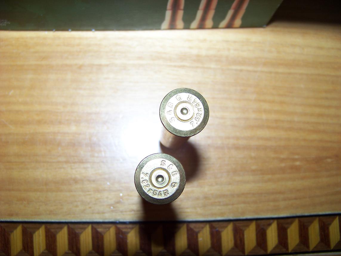

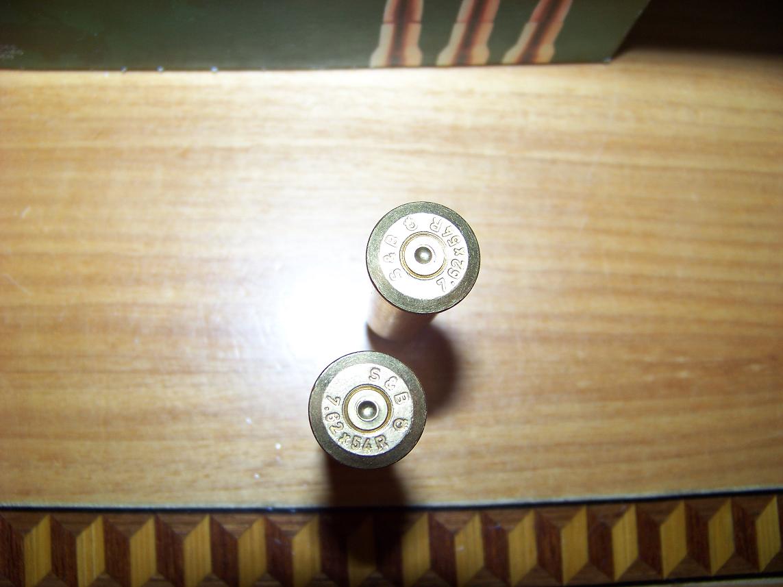

Gracias Brubaker por el enlace. Cuando vaya al pueblo con el rifle en la mano y el pc en la otra vere ver si consigo averiguar el origen, y la lupa.
¿No es mucho 3-4 mm que salga la percutora del cerrojo?

Si. Por que te inquieta esa medida?
Probablemente el tuyo sea de izvesk, si es que tiene un triangulo con algun grabado

No tengo mucha experiencia en esto, pero me da miedo de que una percusión muy profunda perfore el piston y haya retroceso del frente de llama a través del piston y me dé en la cara el fogonazo.

Eso que dices es altamente improbable, aun desculotandose la vaina, ten en cuenta que no hablamos de un Blaser.

Si se te perfora el pistón con un mosin no te pasara nada solo salen un poco de gases para atras pero estate tranquilo. Como ya te han dicho si es un mosin ruso blas del 311 sin problemas. Yo uso balas privi FMJ del 311 174gr y 42 grains de tubal 5000. De todas formas si te quieres quedar mas tranquilo prueba primero unas cargas con puntas del 308 verás que no balea bien y te pasas luego a las del 311.

En cuanto a lo de perforar el piston...una cosa que te aconsejaria es que usaras pistones de arma larga y no arma corta pues estos son mas "endebles" y fácil que la aguja percutora de un arma larga los atraviese.
Yo los primeros y de momento únicos tiros que he tirado con el mosin ha sido con munción comercial sellier & bellot y privi partizan y el picado ha sido bueno
