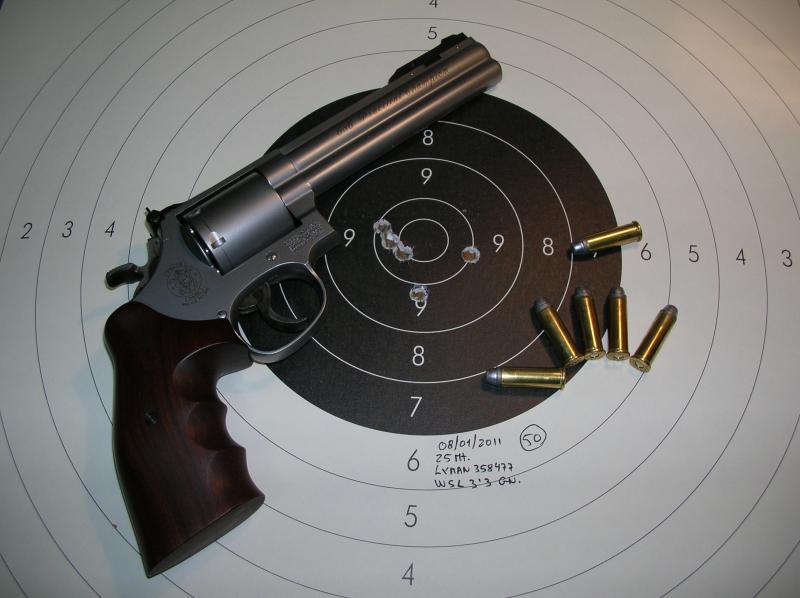

Quien dijo que la calidad de las puntas fundidas por uno mismo era inferior a las compradas?
Blanco con los 5 primeros disparos de este año.
Puede ser suerte o no pero ahi estan.
Hechos a una mano eh¡¡

Buén blanco, lo que te callas es que esa Lyman 358477 es la mejor semiwadcutter del 38 del mercado. Un secreto a voces entre la legión de tiradores del 38 que en el mundo son.
Pero si te quieres divertir hazte con una 358156 con Gascheck y tírala, en vaina de 357, calentita con SP3 a 50m en intenta repetir ese 49. No será por falta de precisión de la bala te lo garantizo.
No hay nada más preciso que las balas de fundición bien diseñadas que se produce uno mismo. Esa calidad de balas solo se encuentra comercialmente en algunos fabricantes custom que no dejan de ser producidas cuidadosamente por el mismo procedimiento de fundición casera y puestas a disposición del aficionado (también las cobran en consecuencia). Vamos, como si Luis7 os vendiera parte de su cosecha vaya.

Que no es un 49, tocayo, que es un 50 por los pelos. Ese tiro a las 6 es un 10 justito ya que toca la raya.
Si te digo la verdad a mano alzada hay que ser muy fino para decir que punta agrupa mas o menos que otra, diferente seria en un banco, de la varias que tengo todas agrupan muy bien y la saeco 928 que tenemos agrupa igual de bien que la lyman.

luis7 escribió:Que no es un 49, tocayo, que es un 50 por los pelos. Ese tiro a las 6 es un 10 justito ya que toca la raya.
La costumbre de la avancarga que cuenta donde está el centro geométrico del impacto y no lo que se muerde... :mrgreen:
