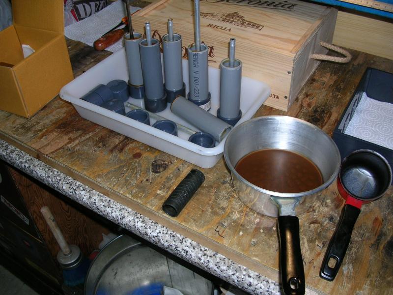

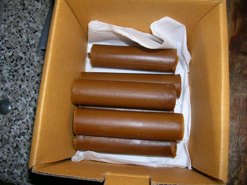

La formula universal, que va bien y no emploma es 50% alox/50% cera de abeja, esta mezcla la certificó despues de miles de pruebas la mismísima NRA (National Rifle Asociation)esta mezcla es válida y efectiva para cualquier arma corta de cualquier calibre y para la mayoría de los rifles.
El problema es conseguir los componentes, especialmente el alox que no crece en los arboles.
Tambien se pueden comprar mezclas ya preparadas y en formato de cilindro para las recalibradoras-engrasadoras de RCBS y Lyman. Hay bastantes suministradores, pongo un enlace que vende componentes (alox en garrafa para entendernos) y mezclas ya preparadas. Mandan a España sin ninguna reticencia. Vosotros mismos.
http://www.lsstuff.com/lube/
Si no teneis idea de cual comprar, el 2500+ vale para todo, pero hay que tener una recalibradora de las mencionadas.

En mi opinión la lubricación de la bala es casi lo principal a la hora de disparar balas fundidas por uno mismo.
Una buena lubricación evita el emplome casi al 100% a poco que el plomo sea minimamente duro. Se considera plomo blando hasta los 8 bhn, dureza minima aceptable para tirar 32 y 38 wc que suelen ir flojas de carga, ahora bien, llevo tiradas al menos 600 balas del 9mm con una dureza de 9.2 bhn con emplome 0 pero lubricadas con una recalibradora y con la formula que se menciona anteriormente la alox50/50.
El alox que he utilizado es el liquido de Lee mezclado al 30% con cera de abejas (70%), claro esta que la cera tambien hace de lubricante y sobre todo ayuda a que la grasa se mantenga en la bala en mas cantidad que el liquido por si solo.
Si no tienes recalibradora pues la engrasas como se hacia antes, una bandeja, pones las balas recalibradas y hechas la grasa fundida en la bandeja hasta cubrir la banda de engrase, dejas enfriar y ya esta. Seguro que con tu molde y esta forma de engrasar los problemas desaparecen.
Si no utilizas esta formula, en el mercado hay gran variedad de grasas para utilizar. Aunque esta que yo utilizo es algo pegajosa me quedo con ella por lo bien que funciona y sobre todo sale barata y dispongo de ella cuando quiero.
