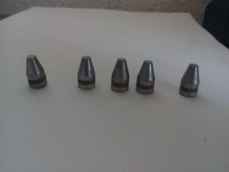

Probablemente seria bueno usar punta de plomo que sale mas suaves y generan menos presion
Dicen que la punta del molde lyman 356402 la inventaron para alimentar las lugar 08 que traían los soldados americanos de recuerdo de la guerra ,alimentan muy bien y con poca carga salen muy rapidas
