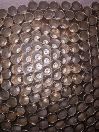

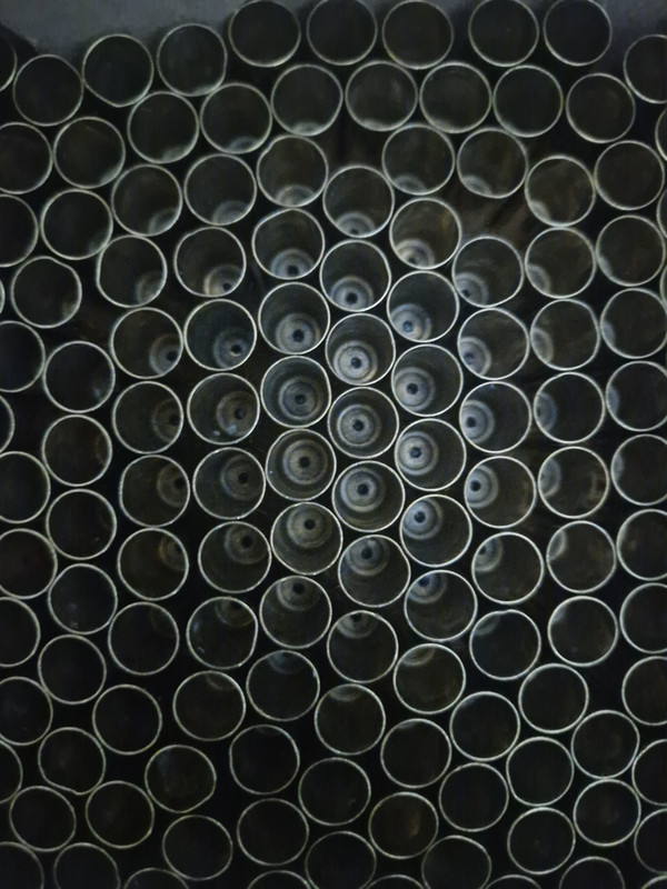

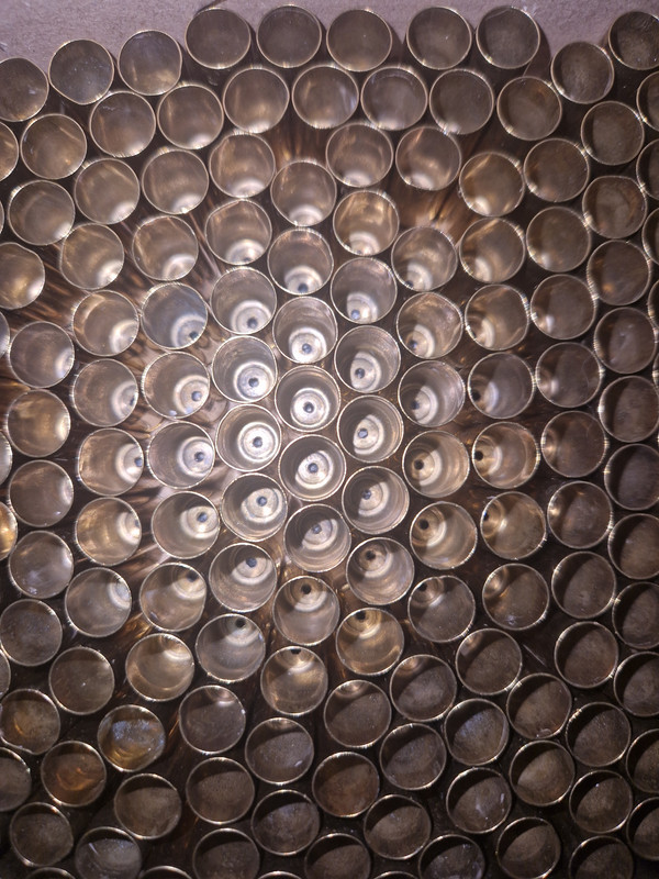

estas son
Buenas! Me regalaron un montón de vainas usadas pero me he cargado dos agujas desempistonadoras por intentar 20
Buenas! Me regalaron un montón de vainas usadas pero me he cargado dos agujas desempistonadoras por intentar 21

Tiradora escribió:Buenas! Me regalaron un montón de vainas usadas pero me he cargado dos agujas desempistonadoras por intentar quitar el pistón.
Tienen el orificio que va a la cámara de la polvora más pequeño de lo normal. Os ha pasado alguna vez?
Hay alguna aguja para lee que sea más fina que la que viene como universal?
Intente también reducir el diámetro de la aguja lijando y aunque quedó bastante bien, partió también.
Si,
Hace unos años, unos 10 o asi, nos encontramos con unas vainas que no recuerdo si eran Magtech o S&B que tenían el orificio central algo mas pequeño, por lo que la aguja de desenpistonar se quedaba clavada y alguno que otro compañero rompió unas cuantas agujas.
Yo lo que hice fue sacar la aguja del Die y lo lime un poco haciéndola un pelín mas estrecha, fin del problema.
No sé si esas vainas siguen estando por el suelo porque aunque las recoja, al tener la aguja limada, no hay problema.
Puedes hacer lo mismo, le quitas un poco de diámetro y fin del problema.
Otra opción es comprar un Die Lee que venden para unificar los agujeros del pistón " fogón " tiene una aguja de desenpistonar mas fuerte y gruesa, unifica el agujero de las vainas, eso si, este Die no recalibra, solo saca el fulminante.
