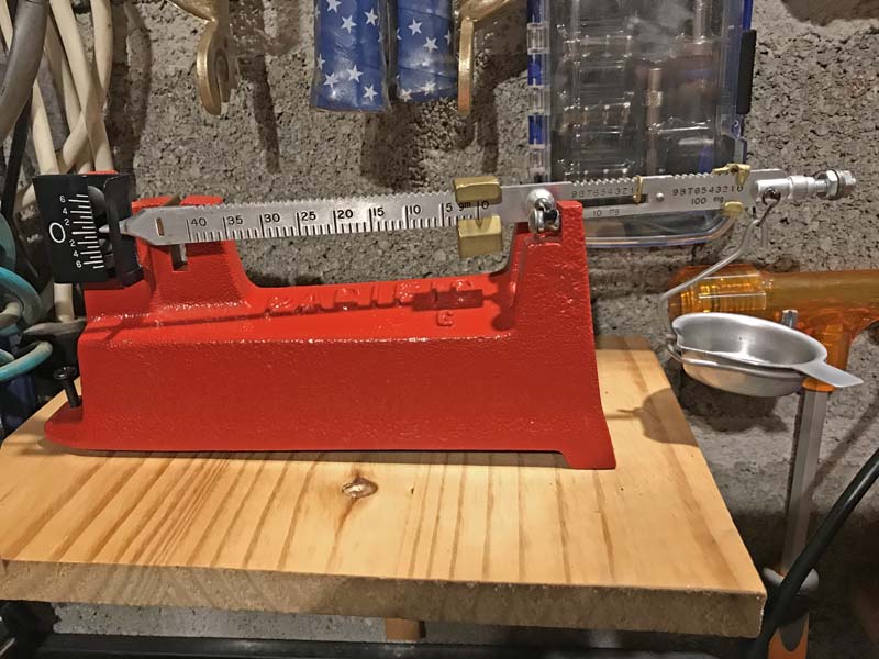

El dosificador, para pistola es mejor que sea bueno y te de unas medidas constantes. Échale 150 o 200 aurelios. Un rcbs está bien.
La bascula, yo tengo una hornady de 30 euros digital que uso para la pistola, compruebo las pesadas cada 10 o 15 cartuchos que hago. Con una monoestacion y paciencia.
Para rifle, como peso las cargas una a una uso una rcbs analogica en condiciones y un graneador, ahí no importa que el dosificador sea bueno. Siempre ajusto la carga a mano. Me costó 240.

Volviendo al tema. Yo tengo para pesar la polvora una simple Hornady desde hace mas de 40anos y recargo tanto rifle como pistola. A mano y tranquilo!
Como no me pagan para ir deprisa , no me molesta el que valla lento,
pero eso si, todas la cargas sont iguales.
