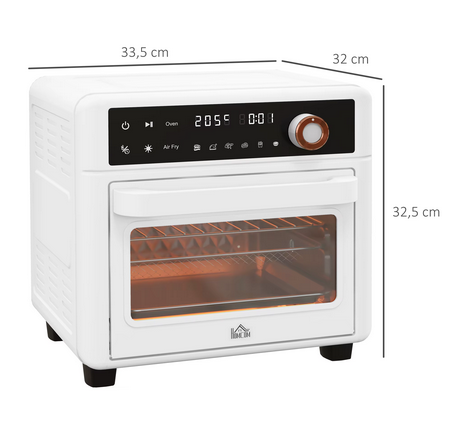

Pd. me acabo de encargar un horno de repostería, pequeño y chinorro, de los que suministran desde España. Barato, con control digital, pequeño 30x30x30 y regulable hasta 250º. Supongo que puedo hacerle unas bandejas de malla, o chapa agujereada, para que no se peguen las puntas por abajo.

No conozco esa marca. sobre precios, he comprado 2 veces en ebay. la primera a inglaterra y con el envio fueron como 15€ el kilo con el envio incluido, pero era cuando ebay no chupaba de los envios con eso de enviarlos ellos con su programa de envios, me lo envió el vendedor. Y UK estaba en la comunidad europea, sin aduana. Creo que el kilo de polvo fueron como 8-9 €. La segunda vez fue hace 3-4 años o asi, un vendedor de alemania, 2 kg fueron 45 € con envio incluido. Por haber habia polvo de a 100 € el kilo.
Yo las pongo en la bandeja del horno con una hoja de papel de horno, a la siguiente hornada le doy la vuelta y otra hornada que hago, despues a la basura. Se tuesta el papel y no me sirve para más. Con bandeja, rejilla o papel aluminio se pegaban las puntas y menudo merder.
El horno ese parece bien. Yo en su dia aproveché que venia el dia de la madre y le compre un horno de sobremesa más grande que el que tenia de hacia años, y el viejo me lo agencié para pintar. Cosas de buen hijo
