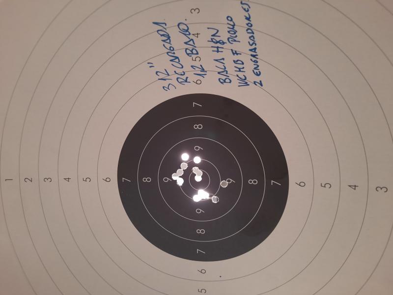

Muchas gracias, Luis, por tu respuesta. yo el principal problema que tengo es que las puntas del 314" no entran en la recamara, ya sabemos que hay escasez de puntas entre otras muchas cosas y consegui una cajita de 500 de 314". Pero ya te digo que al recargarlas despues no entran en la recamara.
El otro dia hice una prueba con las 312" y 1.2 grains de ba10, voy a intentar subir la foto, para que me indiqueis si es una agrupación razonable para la recarga o por el contrario deberia intentar buscar alguna receta mejor.
Yo en el carton aprecio que la rotura no es muy limpia, y tal deberia subir a 1.3 ya que el tiro aunque mecaniza bien la gsp expert lo noto flojillo. la agrupacion del carton es a dos manos con las muñecas apoyadas, el cañon sin apoyo.
Aclarar que yo en a mano alzada si fuese capaz de hacer la agrupación de la foto, me daba con la gsp en toda la boca. Asi que desde mi punto de vista, la receta es muchisimo mas precisa que yo.
nada que no soy capaz de enderezar la foto. bueno pero os podeis hacer una idea.
un saludo
un saludo

Re: 32 wc con gsp expert
Esa receta agrupa, si a mano alzada no lo hace, ya sabes dónde está el fallo...... donde siempre
Yo tiro con 314 sim problemas, que raro que no puedas en tu gsp.
