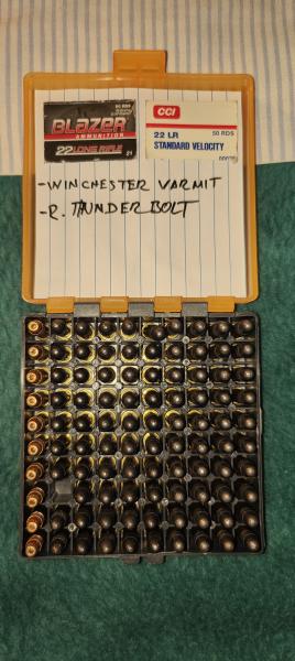

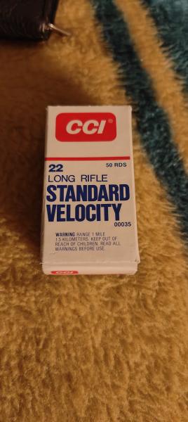

Buenas compañeros mañana voy a hacer la prueba con estas 4, pues no encuentro la caja de esas verdes de municion, en la que tengo una caja o media de las que he ido tirando.
Mae mia, no tienes años la CCI standart, de la caja blanca, pero no tienen nada que ver con las de ahora, me mecanizaba, sin interrupciines, el carro del 22 de la Sig Sauer P226 x six, y las de ahora no llegas a pegar 2 tiros seguidos, el lunes o si puedo mañana por la noche pongo velocidades.

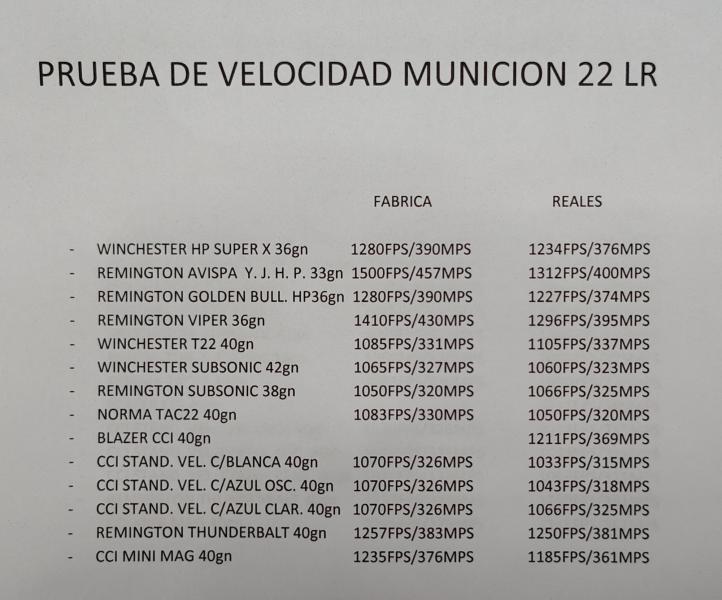

Bueno, pues ahí van los datos de velocidad de diferente municion del 22LR, me faltan por hacer la prueba de 2, de la S&B, y de la SK match verde.
Yo creo que no estan todas pero hay una amplia gama de las mas normales en las pruebas, ademas la prueba de las 3 CCI Standart Velocity, la de la caja blanca, azul oscura y azul clara.
La media la he sacado de la medicion de 10 disparos con cada una, 5 me parecian pocos y 15 muchos :mrgreen:
Espero que se vea clara la foto del PDF.

Bravo por la currada!!! :apla: :apla: :apla:

Decir que la prueba a sido con una Franchi Centennial de 52cms de cañon, y la medicion con un cronografo Cadwell.

Muchísimas gracias por la info, lamento o haberte contestado antes pero mi clavícula derecha el lunes 13 hizo krak y mal para teclear. :birra^:
