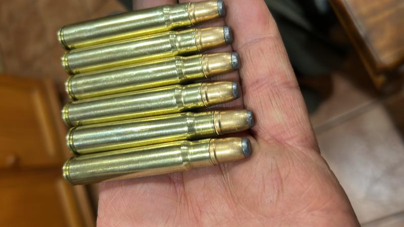

Cambio de puntas a munición comercial

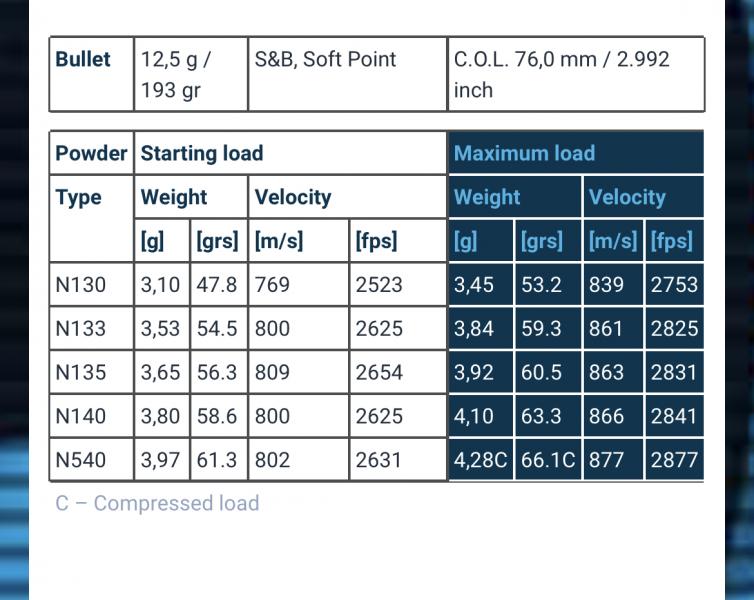

La tug nature es ferrica y muy dura eso si vuela muy bien pero el objetivo es una punta que haga su trabajo en nuestra fauna
Y esa punta seller&bellot sale en tablas de vitavouri.
yo las estoy cargando con tu 3000 que para los cañones de los rifles que tenemos nosotros se le saca mucho provecho.
Estas puntas lo que aun no tenemos claro es la precision que puedan dar es muy corta y tiene muy poca zona de rozamiento con las estrias
Pero seguiremos probando
Para poder ver la espansion

Gracias a todos por vuestra ayuda, poco a poco voy sacando conclusiones sobre el tema dentro de mis conocimientos y vuestra ayuda. Dicho esto creo que empezaré probando como dice Fernando 72 y algún otro compañero del foro, no obstante sigo teniendo una duda que me come la cabeza y es la siguiente:
Que largo (LTC) le pongo al cartucho con la brenneke 220 nature + porque es larguiiiiiiiisima.
Yo he hecho una prueba con esa punta ,pólvora n530 y LTC de 82 mm (queda metida casi hasta la mitad) y me da sobrecarga con 2 grains sobre la carga de pólvora mínima.
Entonces lo que decidido hacer es seguir vuestros consejos e ir probando de grains en grains con la carga de la de 285 de la PPU y un LTC de 83.60 mm, que os parece?. Muchas gracias y espero consejo

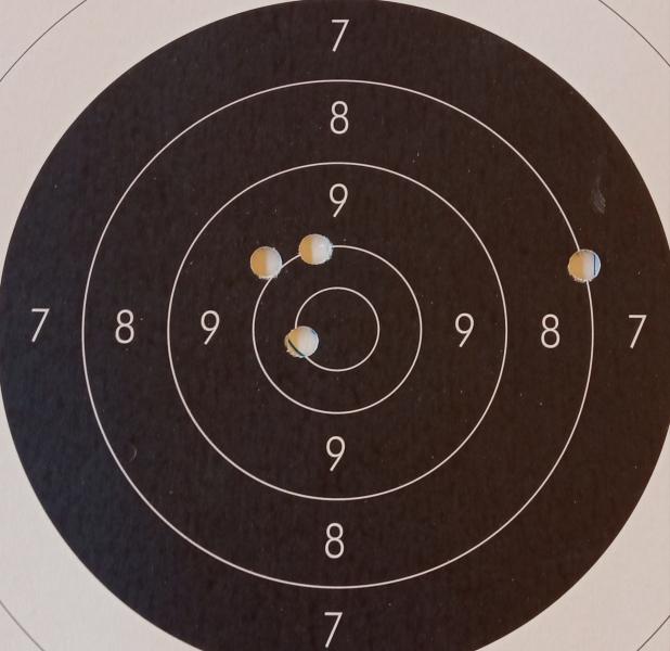

He probado ayer el 9.3x64 con 72grns RS50 y punta Brenneke TUG Nature 220 grns. Velocidades en el rango de 2970-3000 FPS, un auténtico misil tierra-aire.
Estabiliza muy bien los proyectiles.colime el visor, primer disparo a las tres, un 8, tres click a la izquierda y un grupo en algo menos de un MOA. La diana es a 100 m.

Fernando 72, me ha sorprendido una cosa que has dicho al aportar el blanco (por cierto, muy buena agrupación).
Sólo tres clicks te han dado tanta variación en deriva del 8 montado en la raya al grupo de tres impactos?

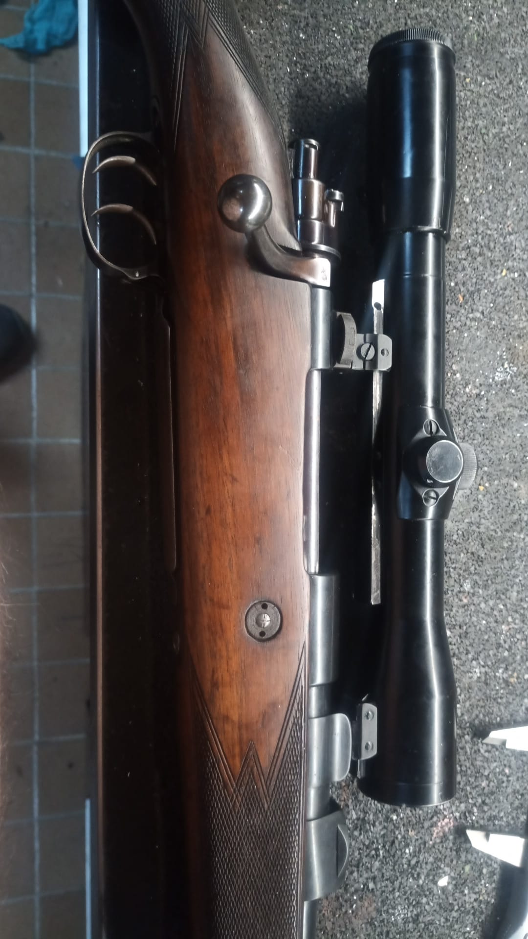

Bueno, si los clicks de mi visor son lo que son
.. digamos que tengo un rifle de hace 70 años con un visor Nickel Supra alemán de la época
Por cierto que el rifle es un wilhelm Brenneke original, del fabricante original del cartucho.
Fernando
