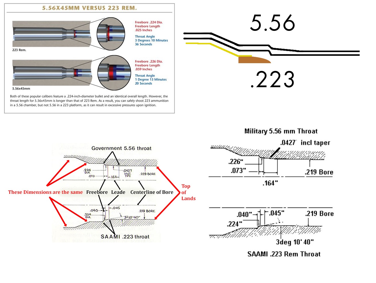

Buenas,
El caso del .223 y el 5.56x45 es distinto, ya que no hay variaciones físicas entre ambas vaina, ambas son externamente iguales, pero si hay diferencias técnicas entre ambos diseños que, aunque se han solucionado constructivamente en la actualidad, suponen un riesgo cuando se usan rifles más antiguos, correspondientes a la época en que ambas recámaras se fabricaban distintas, y me explico.
Todos conocemos más o menos la historia de cómo y porqué se eligió un cartucho de menor calibre y mayor velocidad para dotar a las fuerzas armadas; Se trataba de conseguir un cartucho más liviano, con prestaciones balísticas y letales similares al usado entonces, el 7.62x51, y que tuviese menos retroceso.
Las primeras experiencias se basaron en el .222 Remington, pero este no satisfizo las espectativas y necesidades de las armas automáticas previstas para su uso; como dicen los USA, "no había suficiente cantidad de pólvora en el cartucho". El desarrollo fue liderado por la empresa ArmaLite, quien contactó con Remington para crear un cartucho similar con mayor capacidad de pólvora y Remington inició sus experiencias en una vaina algo más larga y con un cuello más corto, consiguindo así más capacidad de pólvora y por tanto mayores presiones y velocidad.
Esto dió lugar al 5.56x45 y más o menos paralelamente Remington aprovechó el desarrollo y sacó al mercado el .233 Remington, como cartucho varmint con mayores prestaciones que el .222, pero con un diseño de recámara distinto. ¿Por qué Remington no hizo un .223R igual al 5.56x45? Al parecer sí lo intentó inicialmente, o al menos esto se cuenta, pero las grandes mentes del SAAMI, cuyo principal interés es establecer los estándares de seguridad en cuanto a fabricación de armamento, les convencieron de la gran probabilidad de que muchos aficionados estadounidenses iban a recamarar sus viejos .222R al nuevo .223R, cartucho que está limitado a 50.000 psi y cuyas armas han sido diseñadas para tal presión, por lo que no podía ponerse en el mercado un cartucho con tanta diferencia de presión, 60.000 psi, que provocaría más de un accidente.; Estos argumentos obligaron a Remington a dotar al .223R de menor presión, de tal forma que conseguiría satisfacer a un mercado tan ávido de novedades y experimentación, y no comprometer su futuro con incontables demandas judiciales.
El caso es que al final tenemos dos cartuchos de igual calibre, de igual vaina, pero utilizados en recámaras de diseño diferente y con dos presiones generadas también diferentes, 60.000 psi para el 5.56x45 y 55.000 psi para el .223R.
En cuanto al diseño de la recámara, varía en dos cuestiones importantes. A fin de mitigar los efectos de una mayor presión y velocidad a la hora de tomar estrías, entre otros el fogueado y deterioro prematuro de los cañones en el intervalo en que el proyectil deja la recámara y toma el canal de estría, se diseñó para el 5.56x45 una recámara con un free bore mayor y un ángulo de toma de estría menor, más en rampa, aproximadamente la tercera parte que el .223R, motivo por el cual el uso de del 5.56x45 en recámaras del .223R levantaría presiones superiores a los 60.000, pues el diseño de sus recámaras no está hecho para ello.
Esto no cayó en el olvido y en la actualidad casi todos los fabricante practican la recámara estándar del 5.56x45 en sus armas del .223R, de tal forma que puedan dispararse ambos cartuchos.
Os pongo una foticos, que una imagen vale más que mil palabras, y un par de links.
https://www.americanrifleman.org/conten ... s-it-safe/
https://tacticalgunreview.com/223-vs-5- ... n-english/
