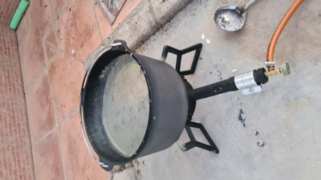

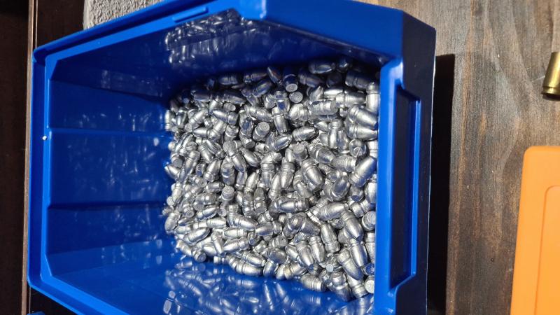

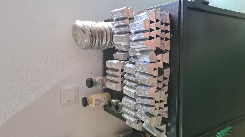

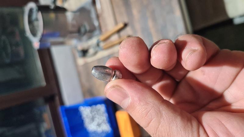

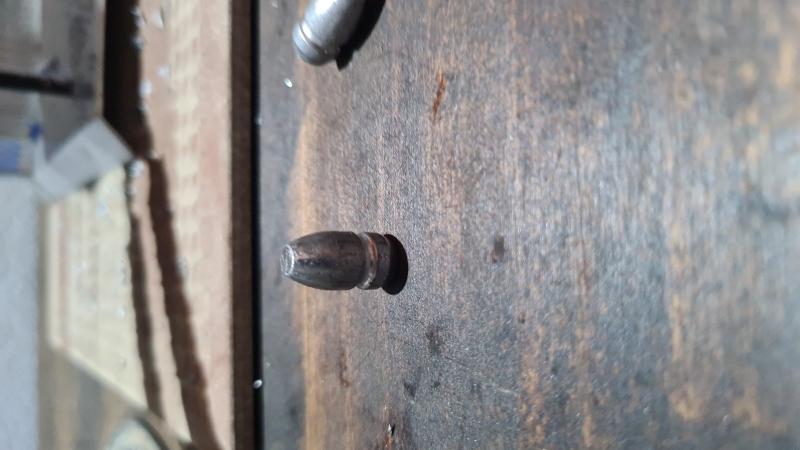

Señores al final me decidí por fundir para el 9mm. Ya conseguí una buena cantidad de plomo y hice mi aleación (92plomo, 5 antimonio, 3 estaño). Empecé a fabricar puntas con un molde lyman ojival (2660637) de 147 grain. Ya que hasta septiembre no hago el curso para que me concedan la licencia F, no tengo como probar las puntas . Alguien me recomienda otro tipo de punta? Quise comprar 125 gr tronconica, pero no había molde disponible. Buen domingo

perdón, la F. pienso comprar una semiautomática. una Pistola SMITH & WESSON M&P9 del 9mm parabellum concretamente. me vale esa bala no?

en mi opinion es bastante pesada aun que se puede usar perfectamente
en 9mm se suele usar de 125 grain te vale para todo hasta para un rifle CX4 de 9mm la meto las de 125
la de 147 se suele usar en revolver
puede que algun compañero use la 147 en 9mm
yo cuando hacia IPSC usaba 125 troncoconica y no fundia le metia cobrisadas o las ARES que estan pintadas
asi no dejas restos de plomo en el cañon
fundiendo hay que lubricar las puntas o poner gas check si el molde es para gas check

agradezco tu aclaración, si me valen pues ya me quedo así, tendré unas 2000 fundidas ya. con respecto a lo de engrasar, tengo la lyman 4500 y un casquillo de .356 con el empujador indicado por lyman para ese molde.
la aleación que hice es bastante dura, aunque no he hecho test de dureza todavía, no creo que emplome.
en cuanto al peso del proyectil, he leído en foros americanos que el disparo con ese peso es menos seco. tendré que ver que pólvora le meto al cartucho, pero esa es otra historia, pues primero tendré que hacer el cursillo.

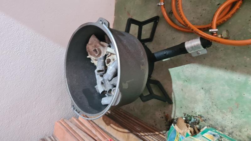

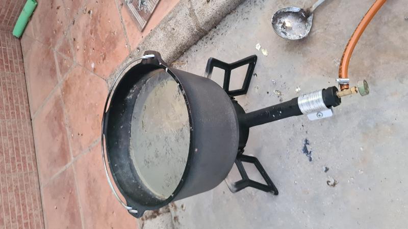

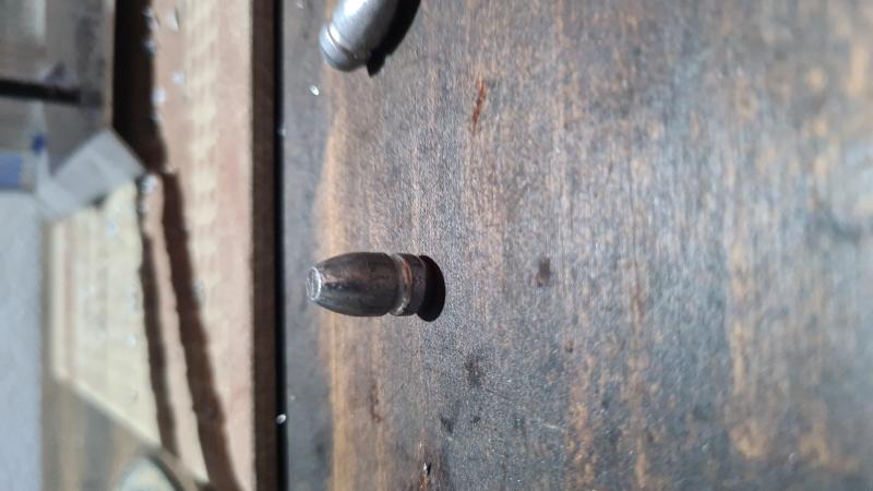

El plomo de imprenta ya es una aleación de plomo con antimonio y estaño . Yo he mezclado los componentes en una olla de hierro fundido con un fogón de exterior y me quedo del carajo. A ver si encuentro una foto
