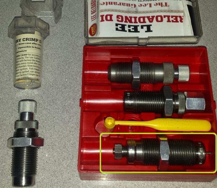

Dexterclaymore

JohnWoolf escribió:En cuanto al cuarto die, mi punto de vista es muy parecido al de Jef Cooper cuando decía que " ... la doble acción es una solución ingeniosa a un problema inexistente". Si uno tiene unos dies buenos y sabe usarlos, no necesita realmente el cuarto die, que tiene dos funciones: crimpar y recalibrar de nuevo el cartucho ya hecho. Yo comprendo que mucha gente use el cuarto die si no quiere un "roll", pero habría que ver si se ofertan cuartos con las dos opciones. En cuanto a recalibrar el cartucho, es innecesario si la bala es del calibre correcto y no "inflama" la vaina. En caso contrario, tengo mucha curiosidad por ver qué le pasa al conjunto. ¿Aguantará el plomo?
En resumen, no es necesario el cuarto die. Lo que pasa es que hay alguna marca que los fabrica, y resulta que es de lo que más se está vendiendo en España hace ya tiempo, en detrimento de otras de superior calidad.
JW.
Hola John, para el 9Pb yo utilizo los 4 dies de Lee. Si no las paso por el cuarto, que lo utilizo para recalibrar no para crimpar, no me entran los cartuchos en el comprobador final de Lyman.
JW.
Y no será que el primer die no te recalibra bien ?
a mi me pasó con un juego usado que compré a un "compañero" que decía que estaba nuevo sin uso (y una mierda)
hasta que me di cuenta que vainas solo recalibradas no me entraban bien en el comprobador, ya las siguientes fases de la recarga iban sobre error con lo que tenía que usar un cuarto die para que entrarán en recámara, tire los dies a la basura y compré el juego de 3 de rcbs y nunca más he tenido ese problema.
JW.
Pues no creo, creo que no se puede regular nada y ha ido así desde que los compré.

JohnWoolf
Mensajes: 10300
Registrado: 31 Dic 2006 07:01
Re: Primera recarga, necesito asesoramiento.
Mensajepor JohnWoolf » 15 Oct 2022 14:34
Estoy con mesillero. Tanto el 32 como el 9x19 y el 38 los hago con los sets RCBS de tres dies y nunca he tenido el menor problema en ningún arma.
Con esto de los dies se puede encontrar uno con notables diferencias de marca a marca en las cotas. También importa la compatibilidad de las vainas que salen de nuestras armas con los dies, más en función del arma en que se han usado que por la vaina en sí.
Y en efecto, antes, cuando el mundo se sentía más feliz y libre, la regla era esa: BA9 para el 9x19 y BA10 para el 32. También le pongo BA10 al 38. La ventaja de la BA10 es que medio kg son 7712 grains o por ahí, no recuerdo exactamente ahora, lo que a razón de 1,1 grain da para muchos cartuchos. La BA9 se acaba casi cinco veces más rápido.
Mesillero escribió:
Dexterclaymore escribió:Hola John, para el 9Pb yo utilizo los 4 dies de Lee. Si no las paso por el cuarto, que lo utilizo para recalibrar no para crimpar, no me entran los cartuchos en el comprobador final de Lyman.
Con permiso del Maestro John,
Es fácil averiguar, la próxima vez que recalibres pasa antes de abocardar las vainas por el comprobador, si no entran perfectamente ahí tienes el problema, si entran bien puede ser problema al introducir la punta, hay que procurar dejar la punta lo más recta posible antes de bajar la palanca con el tercer die, ya sabes el dicho aquel de "metersela doblada" (a la mujer)......

Mensajepor Dexterclaymore » 16 Oct 2022 00:24
Mesillero escribió:Y no será que el primer die no te recalibra bien ?
Ok Mesillero, haré la prueba la próxima vez que recargue.
Muchas gracias compañero :birra^:
