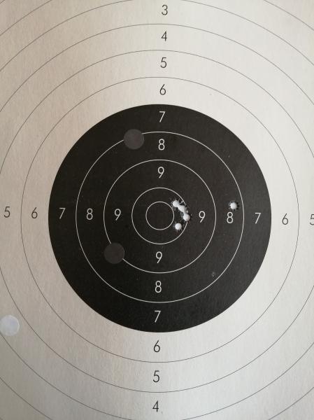

Buenas tardes de nuevo, adjunto os envio el blanco de prueba que os comente,podeis observar que hay algunos parches porque en el club reutilizamos blancos usados y asi nos ahorramos una pasta.
Os paso la receta usada:
- Punta: H&N troncoconica cobreada de 125 greins y diametro 356
- Polvora: Vihtavuori N330
- Carga: 4,3 greins
- Piston: Winchester
- Vaina GFL
- OAL: 28 mm.
- Velocidad:1045 fps
- Factor: 130
Las vainas salian un poco chamuscadas pero muy poco, anteriormente el cañon y recamara bien limpios, tengo que deciros que normalmente siempre he utilizado un lubricante de vainas de Dillon para que la recarga fuera mas liviana y en este caso no lo hice.
Eso es lo que puedo aportar porque lo que no me explico el porque ahora ocurre lo del fogonazo.
