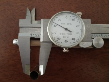

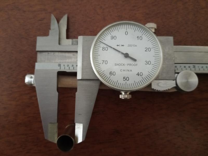

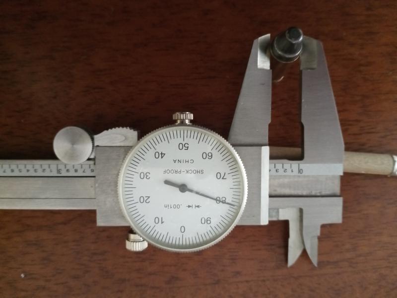

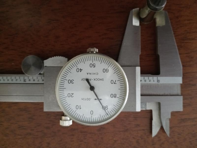

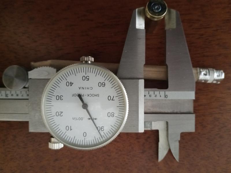

Unas fotos de la munición que tiraba cuando competía en 9 mm.
Las cotas SAAMI del 9 mm Luger son .3926" en la base justo delante de la ranura de extracción y .380" en la boca de la vaina.
La pistola era mi S&W Target Champion y la bala una Pugnator SWC.
Por una parte, el cartucho entero, en boca y en base.
Por otra, una vaina disparada, sin recalibrar, tal y como sake de la recámara (bueno, ya se sabe que no, porque hay un ligero "spring-back", pero vamos ...).

Mensajepor JohnWoolf » 09 Mar 2021 13:22
La foto de arriba es el culote de la disparada.
La de abajo, la boca.
La del medio es la boca del cartucho entero.
Falta el culote.
JW.

Mensajepor JohnWoolf » 09 Mar 2021 13:23
El culote.

Mensajepor JohnWoolf » 09 Mar 2021 13:25
Obsérvese que suelta en .003".
JW.

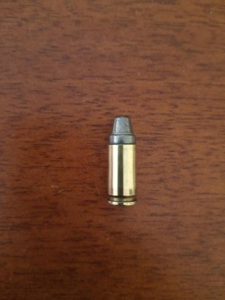

Mensajepor JohnWoolf » 09 Mar 2021 13:38
Esta es la bala.
Como se aprecia, nada de crimpado. Incluso se ve que la boca de la vaina casi coincide con la ranura de engrase, aunque no la busca. Conviene recordar que en caso de crimpado de cualquier tipo, sobre todo "roll", la boca de la vaina ha de estar ligeramente más alta que la ranura y no a su altura, ya que al crimpar desciende de nivel el arco y si no estuviera más alta no se podría alojar dentro.
No es el caso en la foto.
JW.
