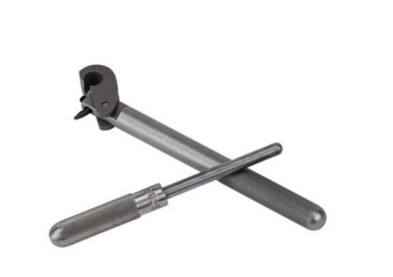

Y digo yo... que problema hay en desempistonar vainas originales Berdan (con el util adecuado. Ver imagen) y poner pistón Berdan a vainas originales 9L?
... no es tan descabellado y en absoluto costoso... también se pueden desempistonar con el sistema hidráulico (buscar en google)
es mas ... yo lo he hecho "cienes" de veces cuando tenia una llama del 9 L que tiraba "de pecado" y que no tenía "perrillas" para comprarme una parabellum (de esto hace unos años)... de hecho, aún tengo el util en casa...
Otra cosa... cuidado si mides las vainas disparadas originales y las starline sin haber disparado... no se, es un detalle pues no es lo mismo con una vaina disparada que una nueva sin disparar.
En fin cosas que se me han ocurrido y que igual son tonterias. Un saludo
