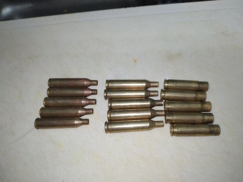

Yo añado a cada carga una cucharadita de una sal sódica llamada EDTA, se compra en casas de productos químicos y elimina toda la porquería de la vaina, incluso del alojamiento del pistón. (lógicamente con el cuidado debido al tratarse de productos químicos).
Ahí tienes unas que he hecho hoy, puedes ver el alojamiento del pistón limpio, no tienen el brillo del pulido pero no voy a pasar un concurso, sólo las quiero limpias.

las vainas de la foto estan recien lavadas
has probado el acido cítrico yo cuando las lavo
con acido cítrico quedan de color oro
y las tuyas reaccionan con la sal que usas
por eso ese color a cobre que tienen
un saludo

prueba usar acido cítrico el que vende granulado y veras los resultados

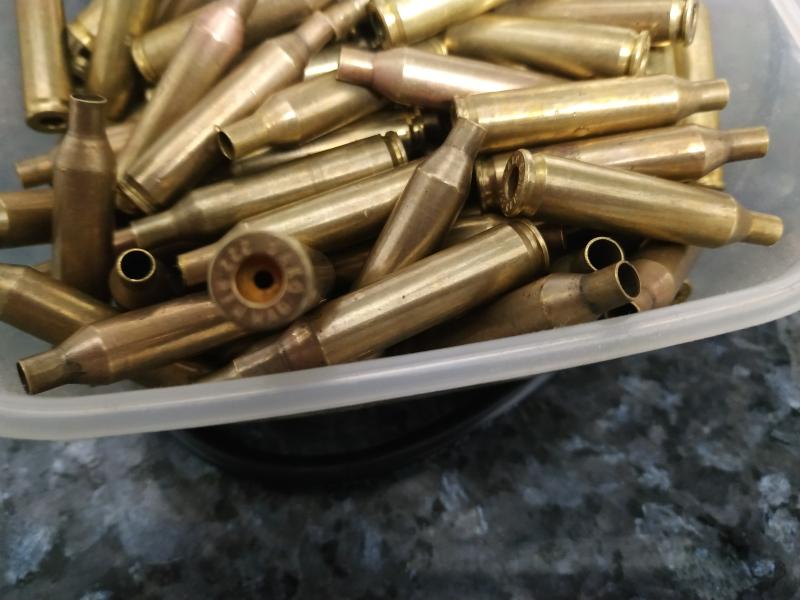

Chinchu escribió:En general uso ultrasonidos; cuando empecé en esto me gustaba tener las vainas como los clavos del carro de Manolo Escobar, luego me dí cuenta de que las vainas han de estar limpias, sobre todo, y que tenerlas como los chorros de oro es más lento y más caro, e innecesario. Pero esto es cuestión de cada uno.
Saludos,
Que le pones para limpiar en el ultrasonidos, a mi con el acido cítrico me quedan manchas rosas y ya no se con que hacer la limpieza. Saludos
Saludos,
Esas vainas estan rosas por el acido, hay limpiadores comerciales que no dejan esas manchas. A mi no me gustan
Un saludo :duel-guns:
un saludo
Cierto que algunas vainas salen un poco así, pero no todas las marcas, depende de la aleación, y que otros productos no dan ese acabado, pero yo busco el efecto quelante de la sal, el que estén más doradas o menos me da igual, busco limpieza completa sin abrasión y sin ácido de tipo alguno, por dentro y por fuera.
Los ultrasonidos por sí solos no limpian bien todas las zonas y con el EDTA consigo lo que busco de forma fácil y sin complicaciones.

Es difícil que mis vainas se queden rosas por el efecto del ácido, cuando no uso ácido alguno sino una sal sódica; he puesto la foto para mostrar cómo limpia el EDTA junto a los ultrasonidos, no para un corcurso de acabados brillantes. El EDTA interactua con el metal y arranca todo lo que tiene en su superficie, sin afectar al propio metal, dejando todo perfectamente limpio. Y claramente digo limpio, no brillante.
Cualquier proceso sin abrasión ni abrillantadores químicos, desde el jabón de lavadora con vingre hasta el más complicado de los productos químicos dejará un acabado distinto según la aleación del latón, que es distinta en cada fabricante. Unas saldrán más doradas, otras más rosas y algunas incluso ennegrecidas, es lo que tiene la química de los metales. Si quisiese brillo se lo daría.
Las vainas norma, por ejemplo, salen totalmente doradas y las remington más rosadas, y eso poniéndo de ambas marcas conjuntamente y a la par en el mismo baño. Luego nada tiene que ver con el proceso sino con la aleación, al menos en este caso.
Y para muestra un botón, en la foto de más abajo vainas procesadas en el mismo baño, de izquierda a derecha, Remington, Norma y Lake City, acabados distintos, mismo proceso, mismo tiempo, misma concentración, diferente aleación.
saludos,
