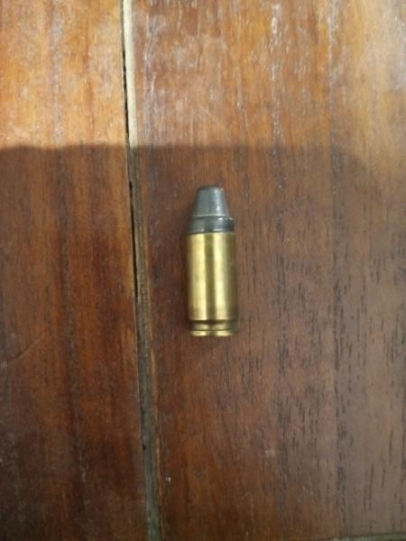

Mensajepor JohnWoolf » 11 May 2021 16:42
Foto:
Hola buenos días.
He empezado con BA10 para recargar el 38 WC y ahora me planteo recargar 9 mm con la 90
From my cold, dead hands !!

Mensajepor JohnWoolf » 11 May 2021 16:43
Como se ve, crimpado ninguno.
JW.
