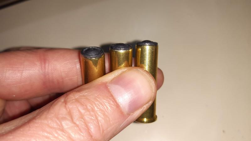

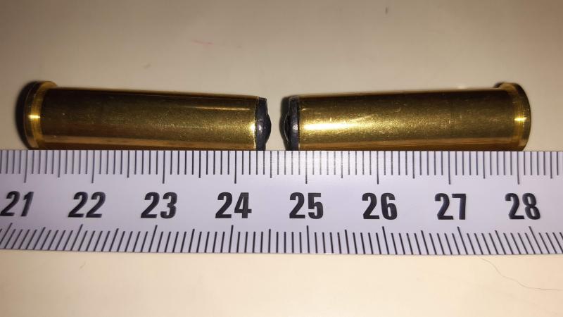

Mensajepor Dexterclaymore » 05 Dic 2020 11:16
Unas fotos del crimpado.
Me imagino que tendré que subir carga.

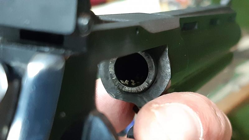

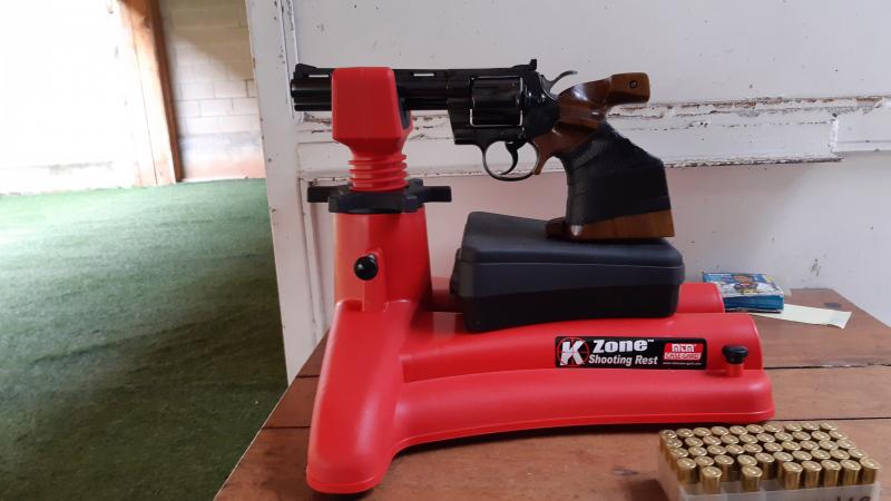

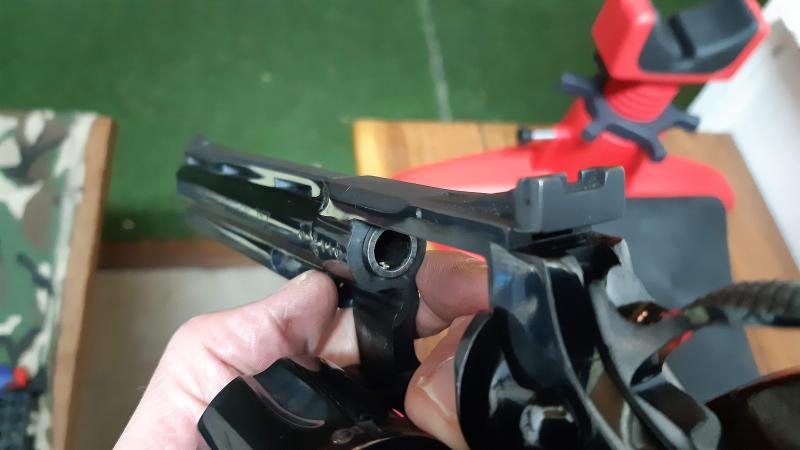

Mensajepor Dexterclaymore » 12 Dic 2020 17:04
Más fotos:

Y el resultado me parece confuso.
Pólvora RS20, puntas 148gn y vainas 357.
En principio las mejores agrupaciones las realiza con 3.3 y 3.7gn, aunque igual debería haber realizado más disparos para sacar conclusiones más fiables.
Sigue quedando pólvora sin quemar en la vaina y en el cañón en todos los casos, aunque va disminuyendo a medida que aumenta la cantidad de carga. ¿Puede que esta pólvora no se adecuada para utilizarla en vainas de 357? Los compañeros del campo que recargan 38 lo hacen con otras pólvoras (BA10 y N310) y en vainas del 38 y no les queda ningún residuo de pólvora. ¿Igual debería probar en vainas del 38?
En algún lado leí que al ser la vaina tan grande y tan poco la cantidad de pólvora era conveniente meter algodón o algo similar para compactarla ¿Qué os parece?
El próximo día probaré con cargas 3.3, 3.4, 3.5, 3.6 y 3.7gn, e igual lo hago en vainas del 357 y 38.
¿Cómo lo veis?

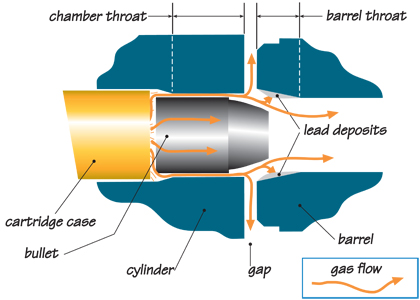

Hola.
La pólvora no se esta quemando bien.
La vivacidad y progresividad de las pólvoras esta directamente relacionada con la longitud de los cañones, las rápidas están pensadas para cañones cortos y las lentas para cañones largos, en el quemado optimo de las mismas influye además de la longitud de los cañones, su densidad, el volumen interior de la vaina, su longitud, el peso de la bala, sus medidas, la potencia del pistón, el crimpado, si el proyectil esta ó no tocando el principio del estriado, el Ltc, etc.
He estado bajando los datos de recarga de RS desde el 2016 y he notado que los lotes del 2016 y anteriores la RS20 es más lenta que los últimos lotes, podría ser que tu lote sea del 2016 ó anterior, la humedad también les afecta mucho a la baja, en verano y seca dan más castañazo.
https://www.reload-swiss.com/en/reload_swiss/service_2/quick_load/index.php
Para mis rifles de palanca del .38/.357 de 16´´ y 20´´ la Rs20 es mejor, pero para revolver creo que la Rs12 es la optima.
Otra cosa que deberías comprobar es la cantidad de gap que tienes en el cilindro, si es muy amplia estas perdiendo presión y no es un dato a menospreciar.
