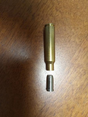

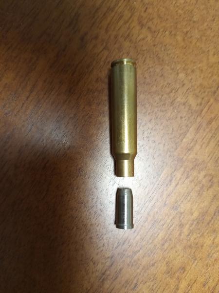

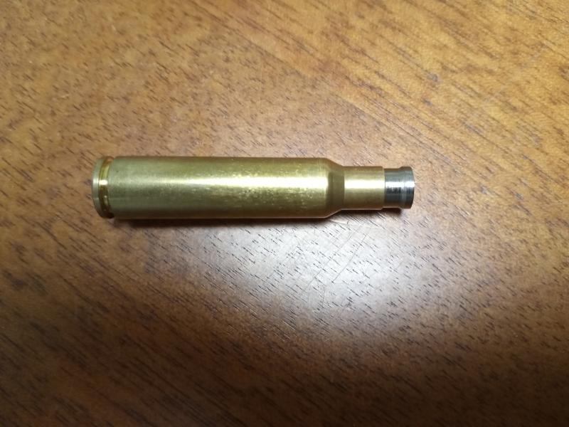

Se trima una vaina más de lo necesario porque hay que contar con el escalón y se introduce ese útil. Se recamara y el útil hace tope en el lugar correspondiente de la recámara, entrando en el cuello de la vaina. Más allá no podría ir un cuello en esa recámara. Esa es la medida real en ese rifle.
No hace falta decir que eso no tiene nada que ver con el headspace.
