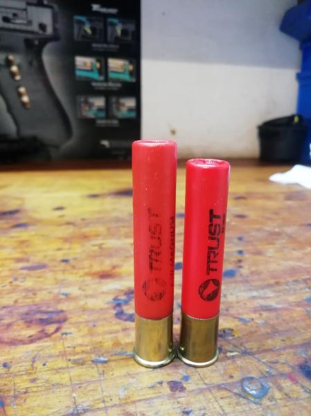

wibols escribió:los corte hace tiempo y los puse para comparar ("un timo de breneke" o algo asi se llamaba el hilo), solo que la ultima vez que lo mire se habian perdido ya las fotos, llevan la misma bala breneke, del mismo peso, la misma polvora en tipo y cantidad y la unica diferencia es que el magnum lleva un separador de plastico entre la bala y el taco que el de 65 no lleva.
Siento no estar de acuerdo contigo. Yo también los he abierto para luego reutilizarlos y juraría que el cargado con SP3 era el de 36/65 y no el el 410magnum. Si te soy sincero esto último no estoy seguro, pero de lo que sí estoy seguro es de que llevaban dos pólvoras diferentes.
Esta tarde cargaré una balas del 36/65, unos 00 del 410 y lo verifico.
Estamos hablando de cartuchos de la marca Trust.

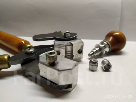

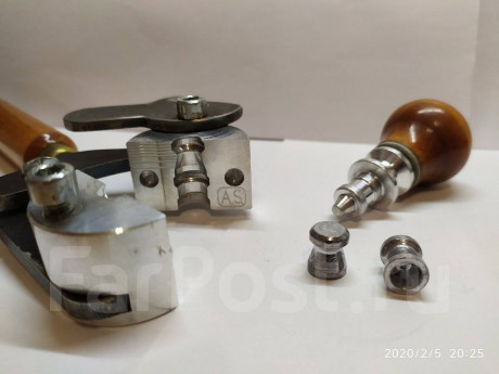

Mensajepor SAIGA-12 » 24 May 2020 16:39

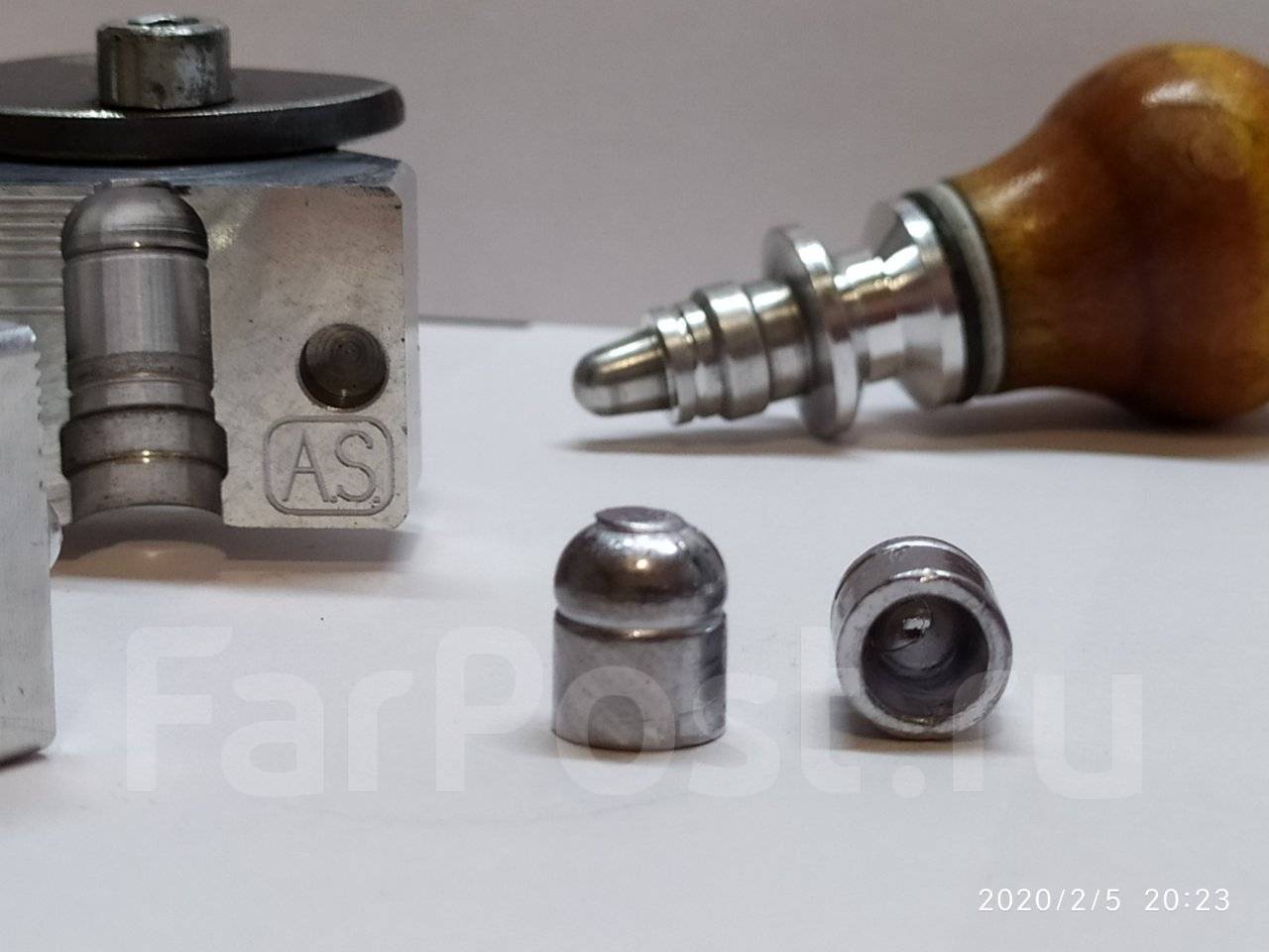

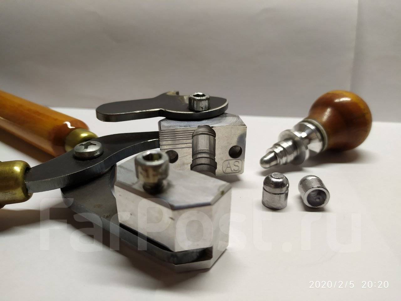

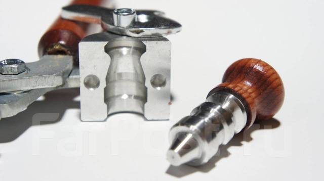

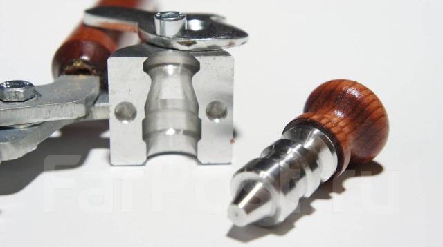

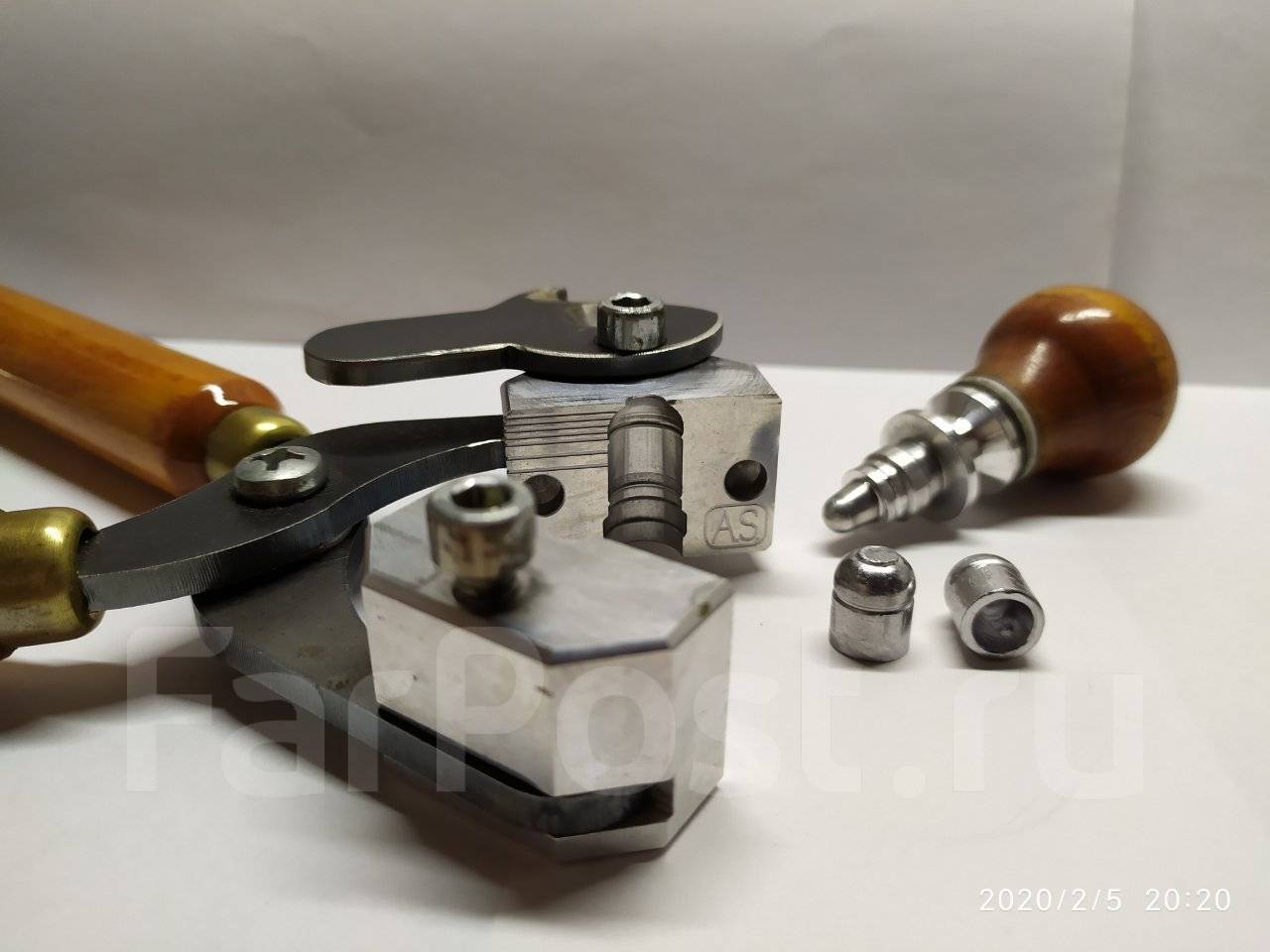

tengo uno de estos
lo malo que aun no he podido fundir para probarlo
lo compre con varios vástagos para hacer balas con distintos pesos

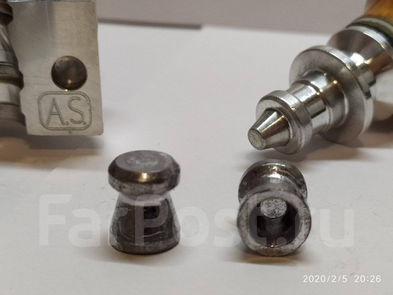

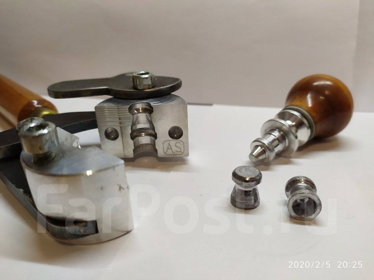

asi es la bala que quiero tipo diablo lyman
nose si abra diferencia

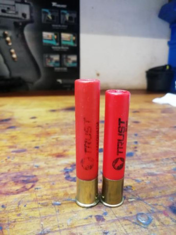

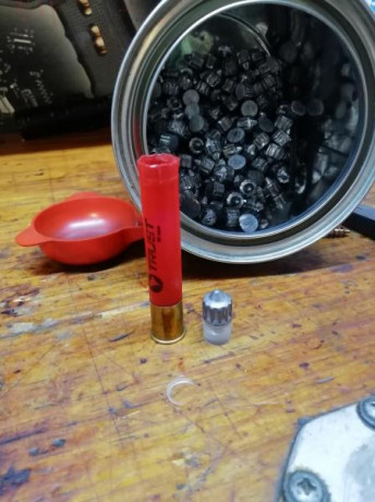

Mensajepor colito » 24 May 2020 18:33

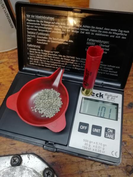

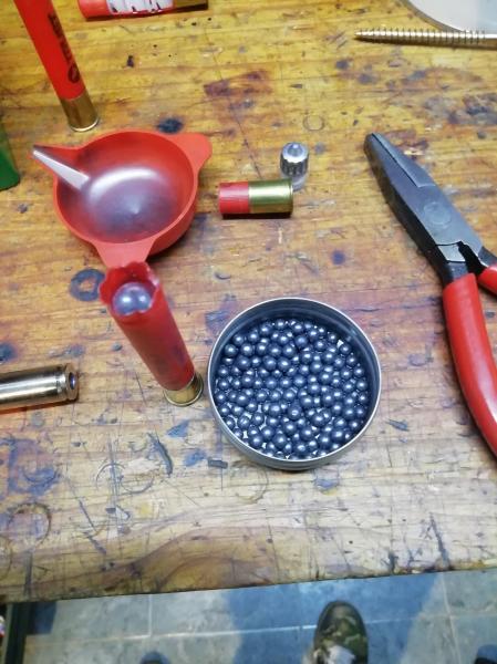

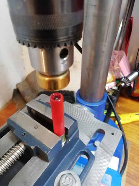

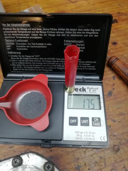

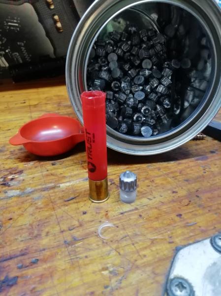

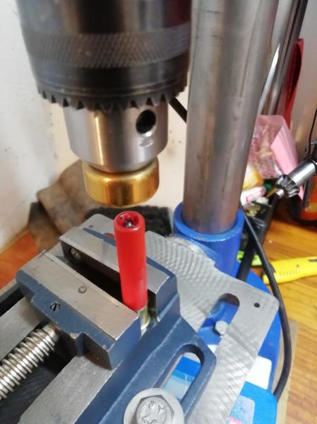

En contra de lo que pensaba el que lleva SP3 (Y era lo lógico) es el del 410 mientras que el del 36 lleva algún tipo de CSB.
Hoy he cambiado los perdigones a varios del 36/65 y del 410. Al primero le he metido una bala casera y al segundo perdigon del 00.
Cargo la bala en el del 36/65 porque me da la misma velocidad que metiéndole en el del 410 y el del 36 es más barato.

Mensajepor colito » 24 May 2020 18:35
A la bala la atornillo el taco para que haga de veleta.

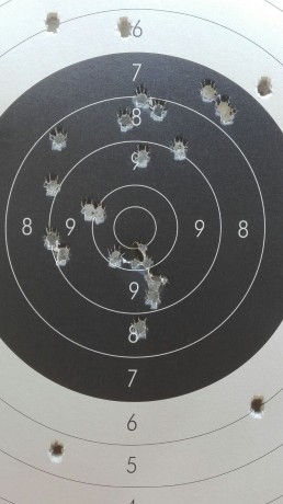

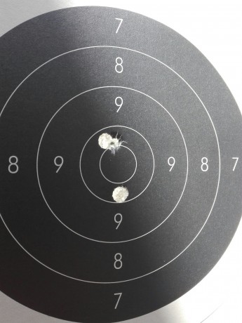

Mensajepor colito » 24 May 2020 22:33
SAIGA-12 escribió:
colito escribió:En contra de lo que pensaba el que lleva SP3 (Y era lo lógico) es el del 410 mientras que el del 36 lleva algún tipo de CSB.
que buen material
una pregunta a 25 metros como agrupan esas balas
a 50 metros seria mucho
que escopeta usas para tirar las balas que tipo de choque estriado no estriado
La primera foto es una diana a 50 con munición original Trust y bala Brenneke (Sr puede apreciar en el corte del cartón las aletas de la bala) la segunda diana a 50m con mis balas.
El armas es una escopeta paralela Jabe de 1982 choques de *** y *, con uno de los choques agrupa más pero no me acuerdo del que es.

Mensajepor SAIGA-12 » 24 May 2020 23:45
colito escribió:
que buen material
una pregunta
la segunda diana
sabes el orden de los impactos
si los mas alejados del centro es con los cañones calientes
o son impactos ereticos uno arriba uno abajo o izquierda derecha
con mi SAIGA 410 a 25 metro hace mas o menos esa agrupación (segunda diana) y son erráticos
uno arriba otro abajo derecha o izquierda
yo la verdad lo que quiero conseguir es hacer buenas agrupaciones a 50m no salir de lo negro
