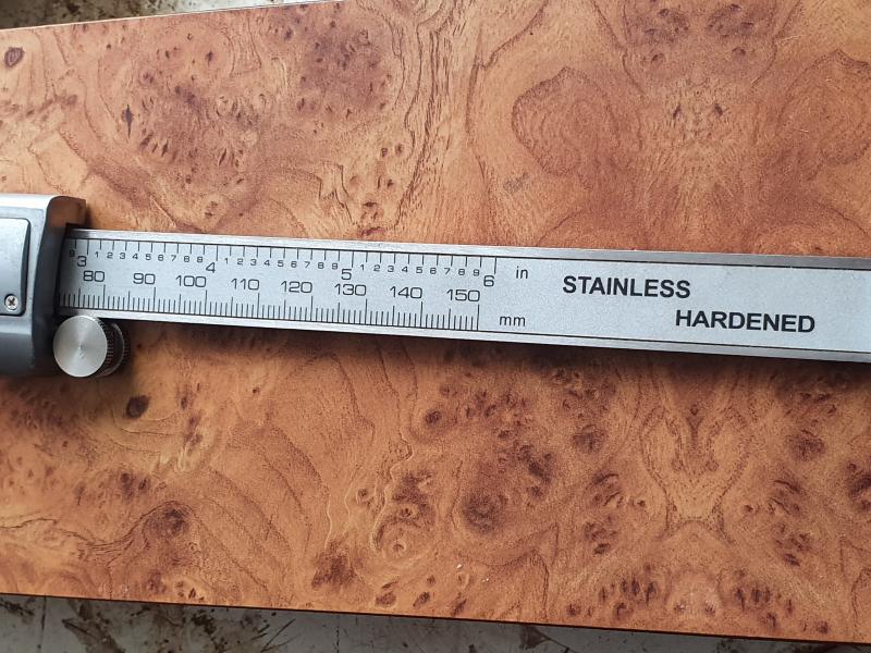

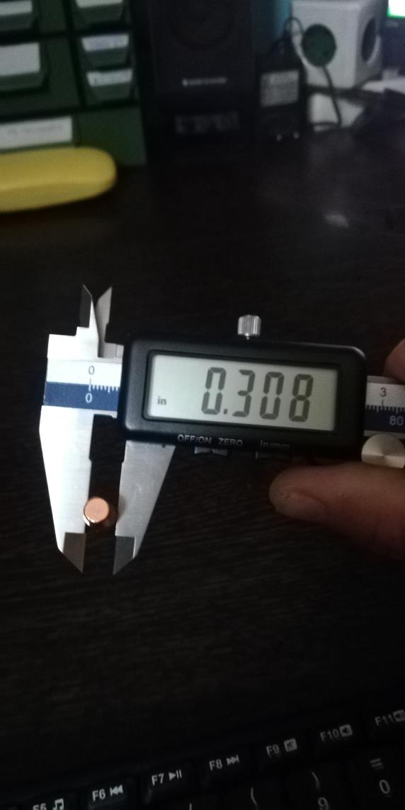

E medido otras puntas de sierra y meda 305 será problema del medidor este es el que tengo

Todas las medidas que das son escasas. Puede ser que el calibre esté mal.
Compra uno bueno, merece la pena.

lolote escribió:E medido otras puntas de sierra y meda 305 será problema del medidor este es el que tengo
Si haces las medidas con ese calibre el bushing que pidas no será el adecuado. Tiene un error bastante grande.
Haz caso al compañero y pillate uno decente para asegurarte . Piensa que la punta tiene que medir .308 sí o sí.
