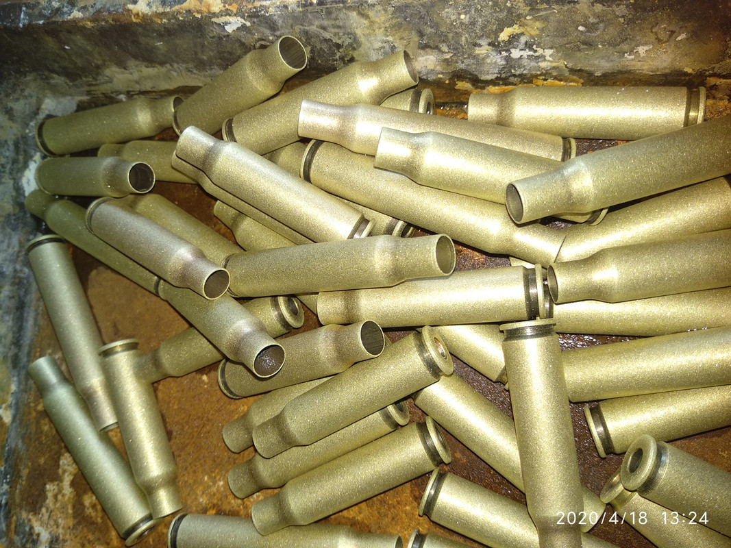

he puesto unas vainas media hora con agua fria y un poco de arena de chorrear , no mucha , calculo que menos de 100 gramos , el resultado tiene luces y sombras , limpias han salido como una patena y sin problemas de quedarles restos dentro con sacudirlas un poco en el agua y despues pistola de calor perfecto , pero..... si os fijais en la foto es como si les hubiera quitado una capa de barniz esterior , a mi me gustan como quedan , pero quedan menos brillantes que con algunas otras soluciones
tambien he de decir que es un prueba con vainas que ya llevaban varios años en un cajon y quedan oscuras y feas , no se si sabeis a que me refiero , en mi opinion mucho mas cmodo que los pines y el resultado pues .... depende de los gustos de cada uno
saludos

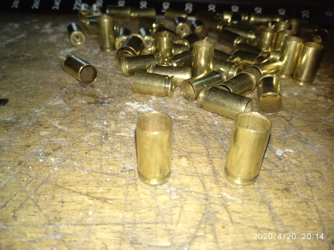

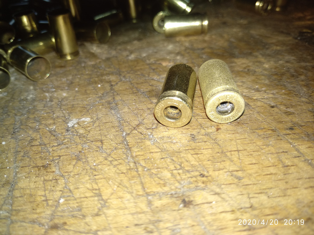

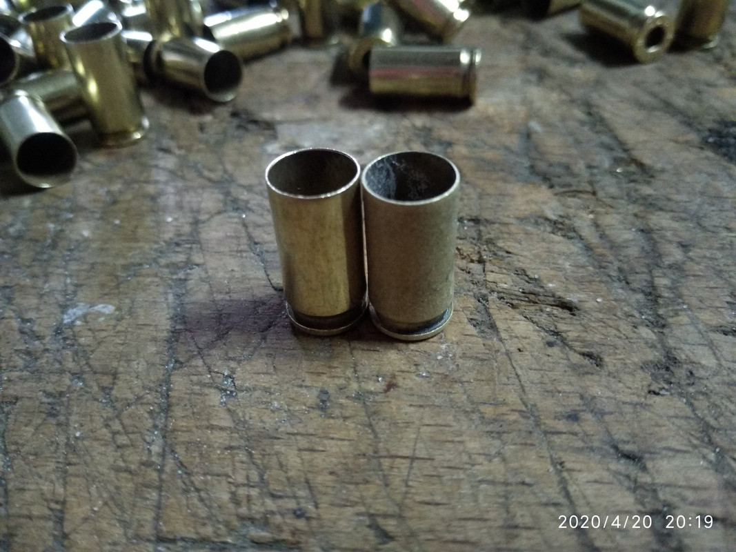

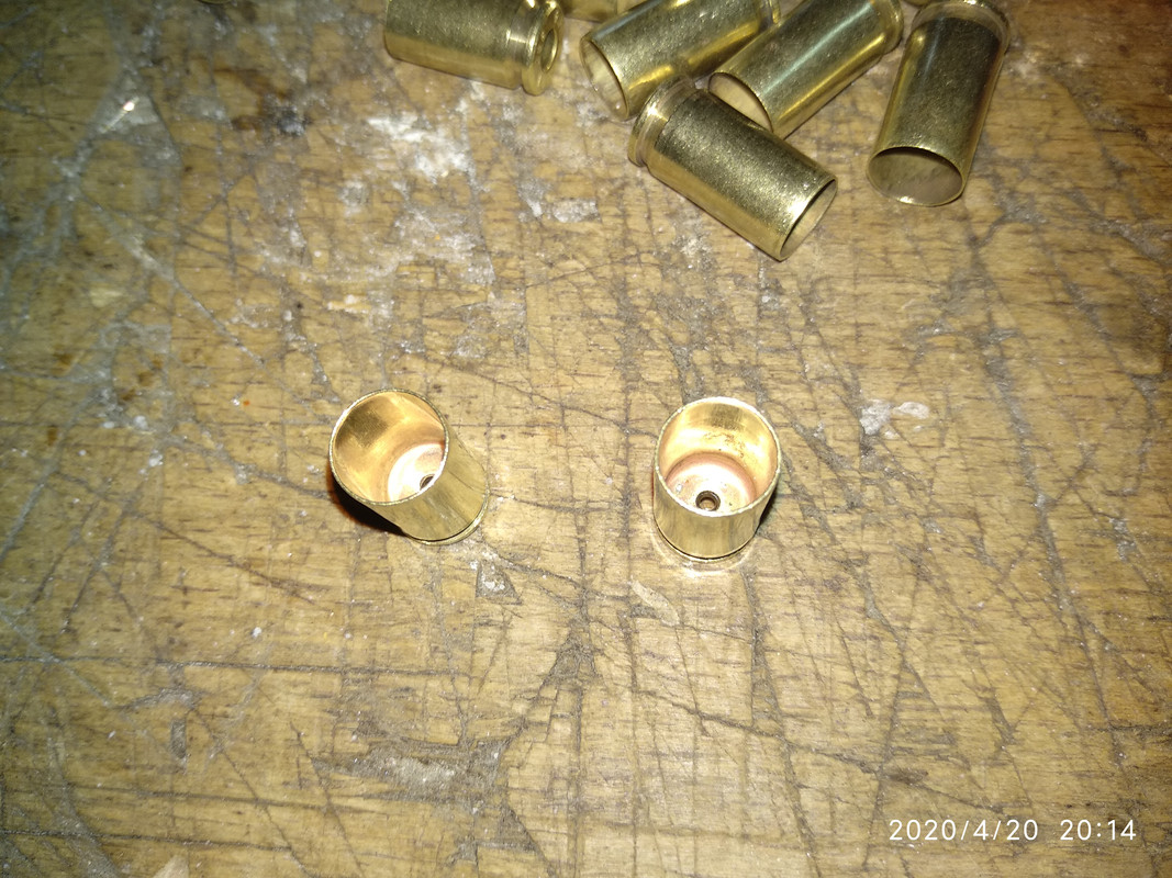

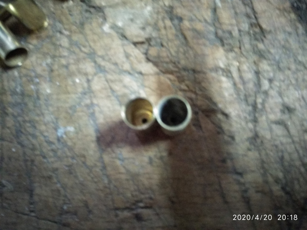

increible , puse unas vainas para probar con esos 2 productos y sin ningun tipo de pins ni nada , solo agua con esos 2 productos , 5 minutos en la velocidad 1 y 10 en la dos , los resultados asombrosos
os dejo unas fotos comprarandolas con las limpiadas conagua y arena fina , la diferencia es bestial
gracias por la receta , creo que ya no sigo probando nada mas , es maravilloso
saludos
