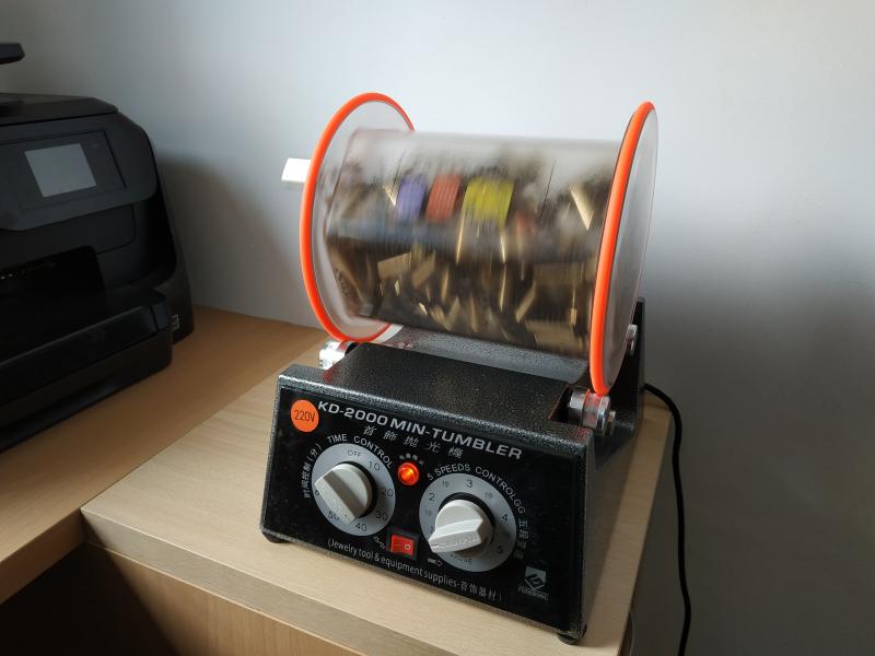

Al final y como en el aparato que al final e decidido comprar( un CED Bras Tornado ) me vienen un par de muestras de lo que recomiendan ellos, que en concreto es un bote de Turbo Sonic de Lyman y una muestra del Lemi Shine, mirare como me quedan. Ya tengo pendiente de llegar hoy un bote de 1 kg de acido citrico,que vale poco y hare pruebas haber que tal me funciona.Gracias a todos por los consejos y recomendaciones. Ya comentare como me va.

El mismo, de momento muy bien.
Las limpie con sonic brite de lyman, lemi shine y un poco de abrillantador de limpiavajillas y relicientes y sin nada de suciedad ni por dentro ni en el alojamiento del piston. Podrian pasar como nuevas de fábrica.

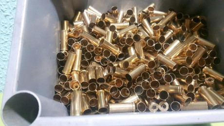

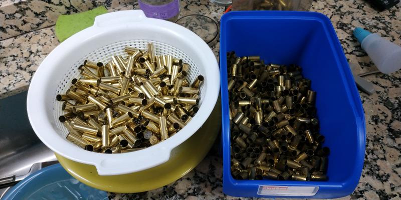

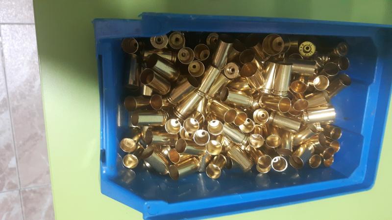

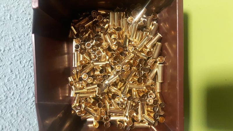

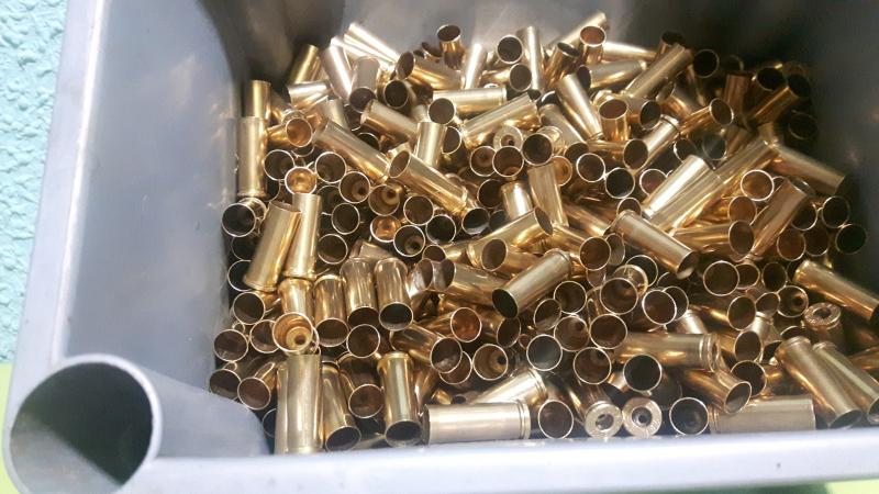

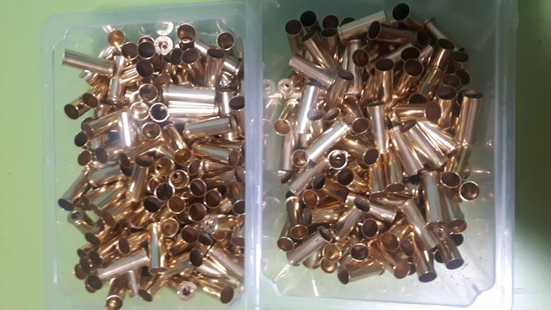

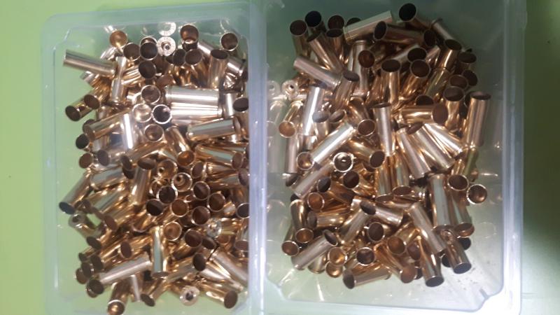

Estas fotos son de vainas del 32 de 9 y del 45 Colt. 300 del 32, 300 del 9 y 200 del45 Colt echas en distintos dias, en mi tumbler rotativo casero y libra y media de pines de acero inoxidable y media hora de funcionamiento.
300 vainas cubiertas de agua, 4 o 5 gotas de Fairi, un cuarto de pastilla del lavavajillas y un chorrito del abrillantador del lavavajillas y mirar las fotos como salen por dentro, por fuera y el ojo del piston, Fenomenal

Si quereis mas infomacion, preguntarlo
He visto unos Tumbler por Amazon a precio de risa, alguien los ha probado??? 70
Vainas del32
He visto unos Tumbler por Amazon a precio de risa, alguien los ha probado??? 71
Otras del 32

macuvi escribió:Estas fotos son de vainas del 32 de 9 y del 45 Colt. 300 del 32, 300 del 9 y 200 del45 Colt echas en distintos dias, en mi tumbler rotativo casero y libra y media de pines de acero inoxidable y media hora de funcionamiento.
Joerrrrr espectacular!!!!

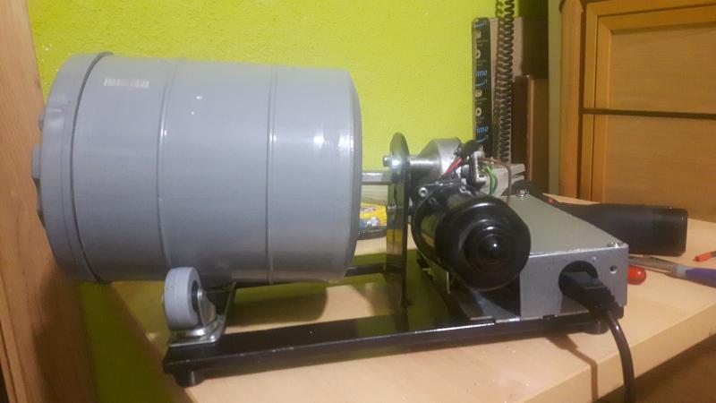

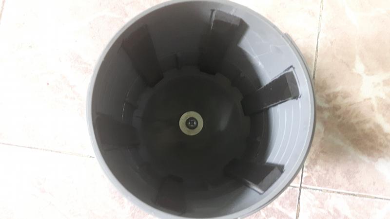

¿Y cómo es ese tumbler rotativo casero?
macuvi
Mensajes: 2338
Registrado: 13 Dic 2008 11:01
Re: Tumbler rotativo
Mensajepor macuvi » 23 Oct 2019 00:40
Un motor de un limpia parabrisas, una fuente de alimentacion de una impresora y un manguito de130 milímetros de fontanería y un poco de mañana.

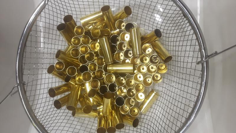

Pues ya está en casa, trae unas bolas que utilice para probar, pero que tire al acabar porque son de hierro. Tengo pedido pines de inox.... A ver si llegan.... El Tumbler muy bien, para el precio que tiene cumple su función sobrado

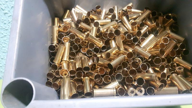

yo lo quito con una herramienta que me fabrico un amigo tornero
o también los puedes quitar así boxer o berdan
