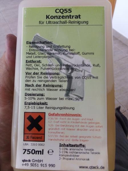

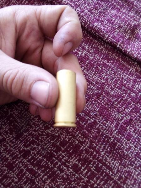

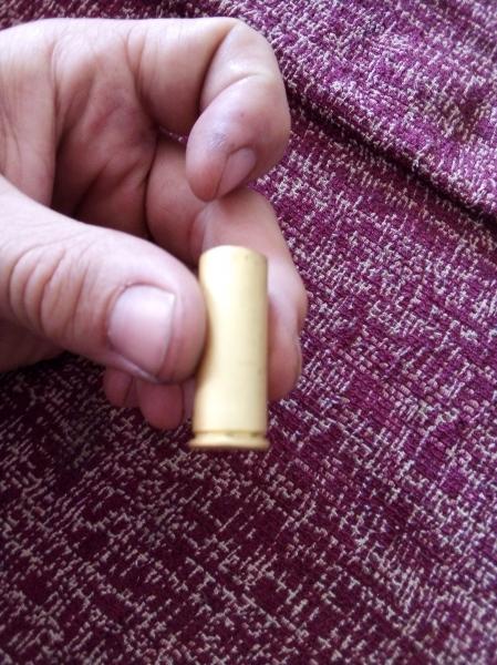

walman escribió:Prefiero el ultrasonidos limpia muy bien por fuera y por dentro. Comento que empece con el vinagre pero no me
gustaba el acabado, asi que compre un liquido limpiador para maquinas de ultrasonidos en gabilondo sport y va de cine. Las deja impolutas, las vainas de polvora negra tambien. Lo único que las vainas de polvora negra les tengo que dar muchos ciclos y cambiar el agua varias veces. El acabado es mate, no brillo, no se si sera por el producto o porque.
¿Puedes poner una foto de ese líquido de Gabilondo? ¿las lavas empistonadas o sin el pistón?
Gracias walman.
Las limpio desenpistonadas, te pongo fotos. La maquina de ultrasonidos es del lid. Pongo tambien fotos de unas vainas limpias de polvora negra, la vaina se queda mate no brilante.

walman escribió:
Gracias walman.
Las limpio desenpistonadas, te pongo fotos. La maquina de ultrasonidos es del lid. Pongo tambien fotos de unas vainas limpias de polvora negra, la vaina se queda mate no brilante. IMG_20190917_145157.jpg
O sea que las desempistonas antes, pero imagino que si las metes en un die las limpiarás ¿no?.
A mi el aspecto de la vaina me da igual, lo importante es que queden bien limpias.
