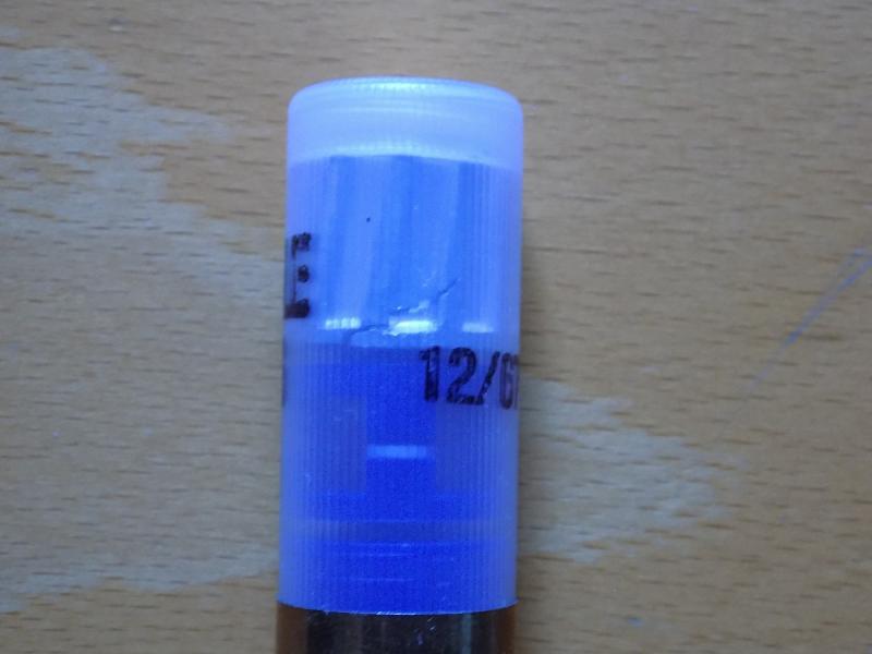

He podido hacer la foto. A ver quien es el primero que lo ve, aunque no es nada difícil:
Soy nuevo en el tema de escopetas, ¿qué os parece el cartucho bala slug 28g SOLOGNAC de Decathlon?
Lo 00

:shock:la vaina parece deteriorada?

Mensajepor CX4_STORM » 02 Mar 2019 15:58
archiduke escribió::shock:la vaina parece deteriorada?
No.... Una pista, mira el proyectil

Mensajepor pedrolugon66 » 02 Mar 2019 16:24
Si parece la vaina, pero es el proyectil que tiene una fisura, o eso creo.

Mensajepor CX4_STORM » 02 Mar 2019 17:39
pedrolugon66 escribió:Si parece la vaina, pero es el proyectil que tiene una fisura, o eso creo.
Premio para el caballero. Efectivamente la bala tiene una fisura, vamos que está rota. En la foto no se aprecia, pero la grieta llega hasta arriba del plomo.
Me di cuenta antes de meterla en el arma. No sé si hubiese supuesto un peligro o no al dispararla, pero preferí pecar de prudente y retirarla del servicio.
Así que entre proyectiles rotos, tacos que se desprenden al disparar (perdiendo su función estabilizadora y suponiendo un peligro por actuar como otro proyectil) y que algunas unidades suenan como un sonajero al agitarlas (el rebordeado no ajusta hasta la bala y ésta baila dentro del cartucho) el control de calidad del fabricante me parece a mí que falla estrepitosamente.
¿Son entonces recomendables éstas balas? Yo creo que no.

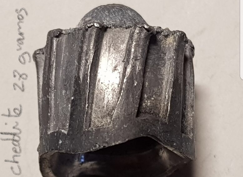

archiduke
Mensajes: 1159
Registrado: 07 Ene 2013 12:04
Ubicación: Madrid. España
Re: Cartucho bala slug 28g SOLOGNAC de Decathlon
Mensajepor archiduke » 04 Mar 2019 20:09
kentucky escribió:Yo solo he comprado dos cajas de esa bala Solognac, y sol he usado una, la otra la tengo guardada, pero de precisión no me disgustó a 50m tirando de pié y sin apoyo y su acabado me parece muy correcto, ni bailan ni suenan ninguna de las dos cajas, buen rebordeado y los proyectiles perfectos.
Cosa que no puedo decir de otras dos cajas que tengo de Cheditte y Armusa...acabados de pena, rebordes irregulares y las bocas del cartucho ovaladas, unos proyectiles mas metidos que otros...
La imagen de la bala cheddite procede de cartucho recargadado, no de cartucho comercial.
Adquiridas en armeria italiana on line.
Una matiz que no resalté en el post anterior. Y de precisión muy bien y “0” emplome.
Lo 170
28 gramos
¡ Salud y tiros ! :Zeb:
