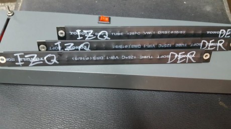

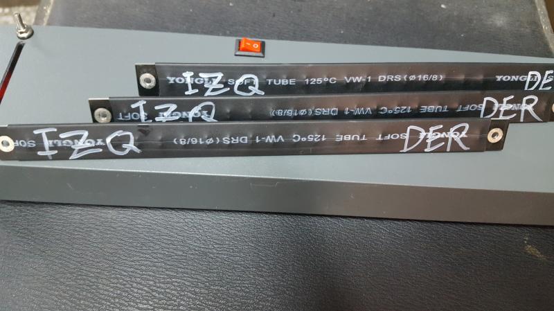

Hola de nuevo.
He probado el cronógrafo con más tranquilidad y va bien, al menos igual que el Crony que compré en su día.
Ya dije que la ventaja que tenía este, era los led, que posibilitaban su uso en zonas de poca luminosidad, cosa para la que el Crony, no estaba preparado.
Después de comprobar los led, he descubierto que tienen una posición concreta, evidentemente por la polaridad.
Todas las tiras de led funcionan, solo hay que ponerlas en su posicion.
Las he marcado y punto.
Recomiendo el aparato, teniendo en cuenta su precio.

Re: Cronógrafo baratito
Y pregunto yo, ¿cómo sabes cuál es el extremo de los led's que va a la derecha y a la izquierda? en la foto que has puesto no se observa un patrón lógico, pues tienes dos tiras marcadas igual (con las letras impresas al reves), y otra al contrario (con las letras de cara).
Por otro lado, qué se entiende por funcionamiento de los led's, ¿que se enciendan los azules de los extremos? (tal y como se ve en la primera foto del post), ¿o que se encienda toda la tira?.
Hola, la posición de las tiras la vas a saber, porque si las pones en un sentido y no se encienden los led azules, que indican que estén funcionando, así que al cambiarlas si que se encienden.
Las luces led azules solo te indican que las otras funcionan, las otras son invisibles para la vista humana.
Ok. Todo claro.
