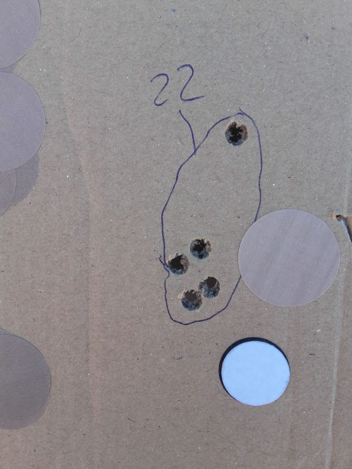

Esta misma semana tengo que recoger sp10 y hacer pruebas en el AR de 20".

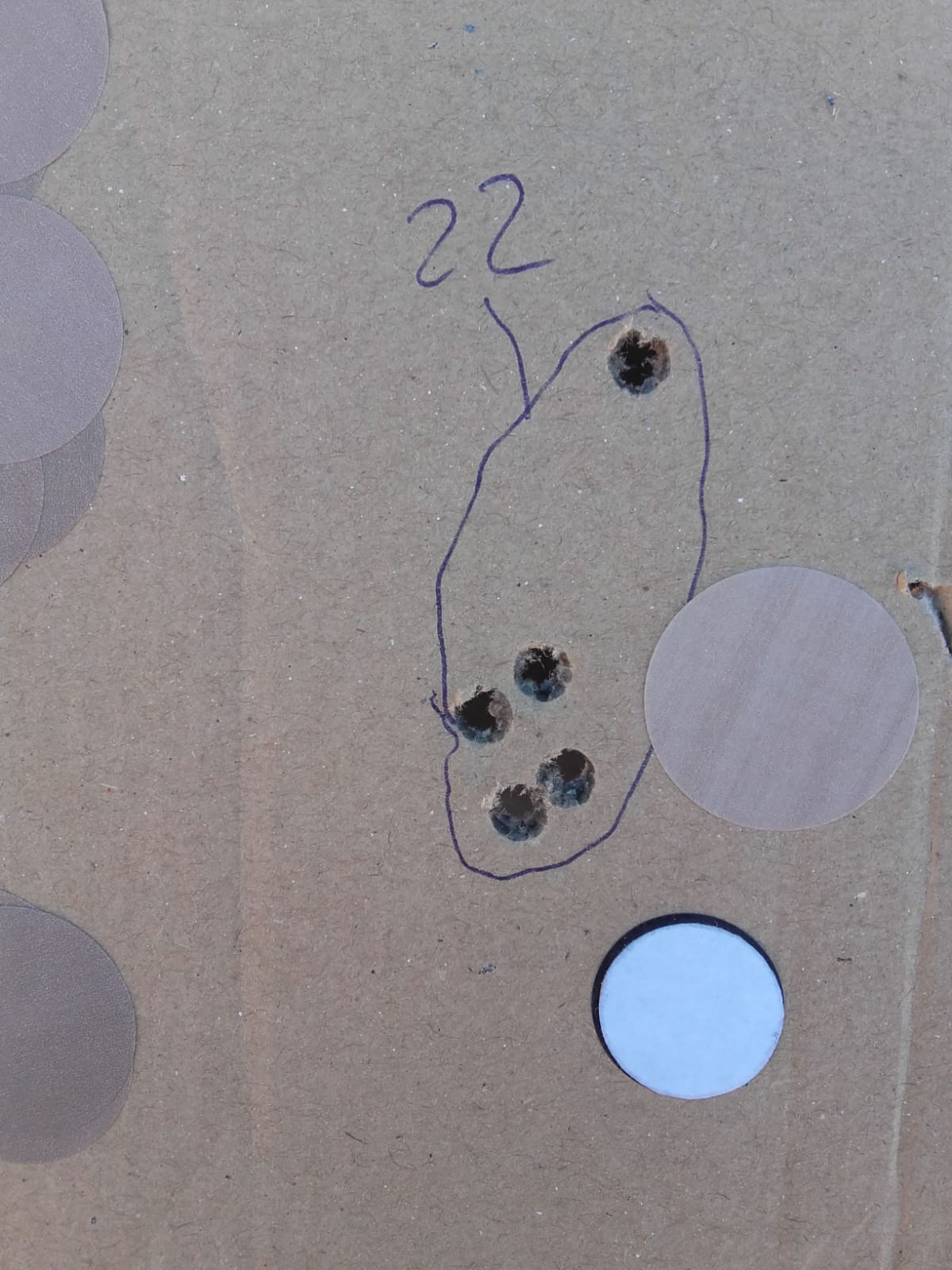

Adjunto agrupación con 22 grains de GDB111 y puntas FMJ BT Sierra se 52 grains.

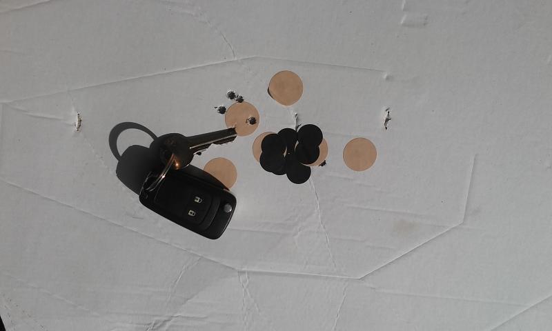

Yo he probado 18 grains en punta sierra de 69 grains, actualmente estoy haciendo pruebas con pólvora SP10, que va mucho mejor para precisión, la maxam la dejo para tiro informal con el punto rojo hasta 250 m. en el upper corto que me va muy bien la combinación receta/plataforma.
De momento para el AR de 20" la mejor carga de las que probé ayer, fueron 21 grains de sp10 en punta Sierra de 69 grains, esta semana volveré a verificar carga y medir velocidad, ya que he preparado dos grupos de cargas de 21 y 21,2 grains.

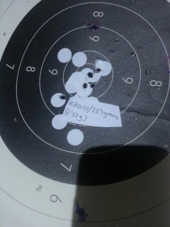

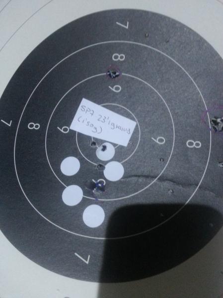

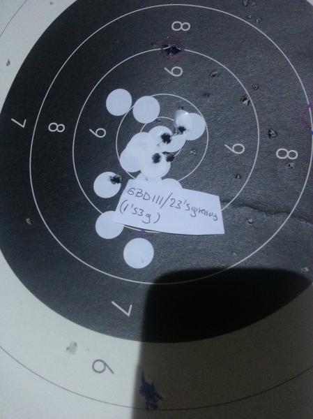

En principio no hubo sintomas de sobrepresion, las sensaciones muy buenas, las cargas mas suaves dispersaron mas y las mas fuertes se agruparon. Consegui un crono, asi que volvere a repetir las cargas maximas que probe y vere si estoy en el limite o no.
Al rifle es un sabre de 16" con, apoyandome con los codos a 50m, con un x2,5 de visor. Supongo que con un soporte se puede agrupar mas :roll:
EN las fotos son 5 impactos de cada carga, con SP7 entran uno dentro de otro, lastima que me quedan gramos de esa polvora :(

Está cojonuda :apla: :apla: , pero para que sean determinantes haz las pruebas a 100 m., si puedes claro.

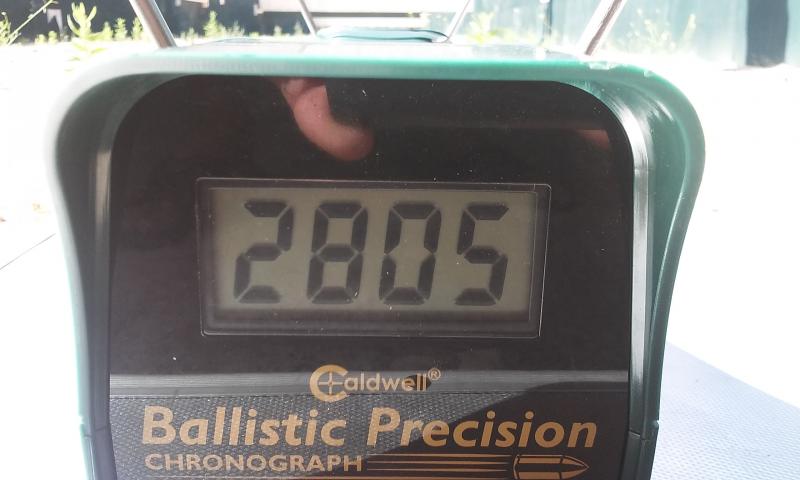

Me pille un crono magneto speed, voy a sacarles velocidad en la galeria de 50m y luego haremos un viajecillo por Granada a ver que tienen alli, subire cargas y velocidades.

El magneto speed me esta dando por culo y error a ver si le pillo el truco :?

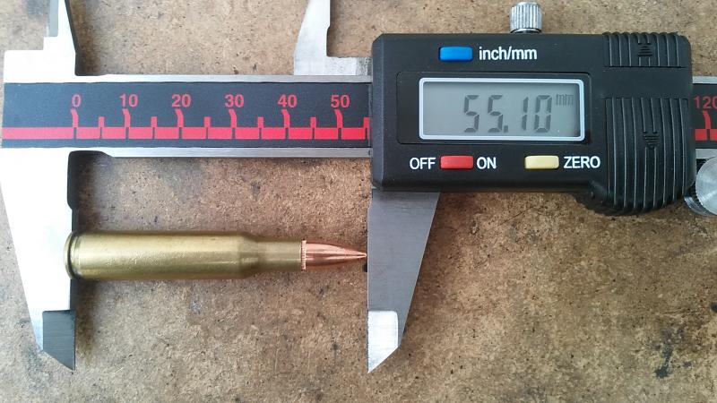

Porque toque estria seguramente que no, ya que el vuelo libre que tienen es brutal, de todas maneras puedes salir de dudas haciendo la comprobación tú mismo.
Recalibra una vaina al completo sin empistonarla, introduce una de las puntas de 62 grains y de ahí al die de LTC, lo justo para que la sujete, introduce el "cartucho" manualmente en la recámara con el cierre retenido y después desbloquealo para que introduzca susodicho en la recámara, acto seguido lo recuperas y compruebas que habrá marcado en la punta la estria, haz luego una comprobación con las que estás tirando.
El problema de que te cueste recuperar los cartuchos va a ser del recalibrado de la vaina, a mi me pasa con algunas de vez en cuándo.
