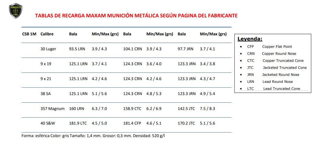

bujin escribió:Yo uso la misma punta H&N que tú, TC 125 356" LTC 28
pero uso la CSB 1M a 3,9 gr
Hola Bujin,
¿Sólo 3.9gr? ¿qué pistola tienes?
Gracias.
Hola, tengo una STI Trojan 5"
según las tablas de recarga de Maxam va de 3,7gr a 4,1gr de máximo
Pues sí, así es Bujin.
A mi habían recomendado 4.3-4.4 grs :shock:
Las siguientes las haré con menos e iré comprobando factor.

arme566 escribió:https://www.maxamcomponents.com/media/Default%20Files/Outdoors/Datos%20de%20recarga%20munici%C3%B3n%20met%C3%A1lica%20p%C3%B3lvoras%20MAXAM.pdf
Segun las tablas de recarga y esta polvora maximo 3,7 greim. Ojo a las sobrepresiones...... No agrupa mas a mayor cantidad , todo lo contrario.
Esas cargas máximas de las tablas no son muy de fiar, estan bien para probar de manera segura, pero a mí usando las mismas puntas que el compañero, y metiendo 3.7 grain no me mecaniza bien.

Se me olvidaba, también me he pasado a la maxam CSB1m como me sugeristeis muchos ... supongo que por ahi tambien esta en exito de la formula.
Ahora estoy en 4,2 gr todo bien ... pero sigo buscando un cronógrafo para ver si mi formula mágica da factor, o tengo que tirarla a la basura y empezar de nuevo :-)
