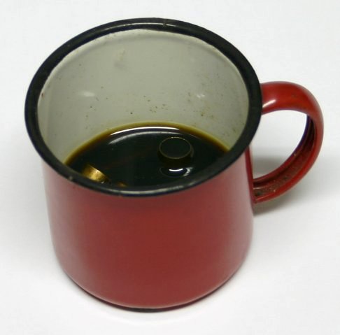

Amra escribió:Hola.
Lo del martillo de inercia lo tengo claro y no veo peligro, pero en los pistones vivos y aunque no he tenido que hacerlo aún, si necesitara desenpistonar un pistón activo que estuviera mal metido como comentáis, tengo entendido esto:
1) Para quitar el pistón se puede quitar o bien con el die de recalibrar propio del calibre o con un die universal de desempistonar.
2) El pistón está vivo, así que hay que hacerlo con suavidad.
3) Gafas de protección, guantes y manga larga seria lo ideal.
4) Para desactivar completamente un pistón vivo con una gota de aceite lo dejaría inutilizado.
Es todo esto correcto.
Muchas gracias.
Buenas noches:
Como dice Luis7, es correcto. Hacerlo con suavidad es fundamental. Si nunca lo ha hecho puede practicar con vainas con pistones ya percutidos. Pero por un pistón y una vaina igual vale más precindir de ellos y echarlos directamente en un tanque con aceite, el que tenemos a mano ya para estos casos.
Miguel A.

Re: Problema con pistones que sobresalen
Pero aceite mineral... El de oliva no sirve. Un chute de 3 en 1 o similar ya es suficiente.
CUAQUIER ACEITE, DESDE EL DE GIRASOL HASTA EL CASTROL 747, CUALQUIER SUSTANCIA QUE CONTENGA ACEITE O GRASA VALE PARA DESACTIVAR UN PISTON.
Pues yo discrepo. Si recomiendan el uso de grasa de caballo en las prensas de recarga es precisamente porque no afectan a los pistones. Engrasa la prensa con aceite mineral y al menor descuido entra en contacto ese aceite con los pistones y te arruina el trabajo.
La primera vez que oigo lo de la grasa de caballo........
Pues la prueba a hacer es fácil, ponle grasa a un pistón vivo y deja que esta lo empape por dentro, el aceite actúa mas rápido por que es liquido, después percútelo y nos cuentas que ha pasado.
Yo la grasa de caballo la utilizo para engrasar las vainas de rifle al recalibrar.....cuanto aceite mineral le echáis a la prensa? litros para que chorree ? joder una finísima capa de 3 en 1 en las partes móviles y a funcionar...
oteflo escribió:Yo la grasa de caballo la utilizo para engrasar las vainas de rifle al recalibrar.....cuanto aceite mineral le echáis a la prensa? litros para que chorree ? joder una finísima capa de 3 en 1 en las partes móviles y a funcionar...
Joder que me he liado, debí haber escrito vainas en luga de prensa, es que no se pueden hacer dos cosas a la vez por que te lías cosa mala.
Por eso grasa de caballo en la vaina, para no contaminar los pistones.

Komprasman escribió:Una pregunta quizás un poco ingenua, ¿la grasa o manteca de cerdo no vale?, no soy musulmán.![]()
imagino que perfectamente...ahora que la grasa de caballo esta en el mercadona a precio de derribo y tienes para miles y miles de vainas...y si no se compra lanolina, alcohol y se mezcla y tienes casi la misma cosa que te venden a precio de oro las marcas de recarga...

Jorge_deluis escribió:No sabía yo lo de la grasa de caballo... Me lo apunto para cuando se termine la que tengo de Hornady (si la termino, que parece eterna)
El olor es "peculiar" , como de hace años con los abrigos Barbour que se impermeabilizaban con ella pero funciona muy bien y no deja de ser natural y no sintetica y ya digo que con un bote tienes para muuuuuuuuchas vainas!
