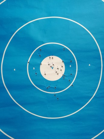

Re: Optimizar 7x64 para precisión a larga distancia.
Mensajepor suso » 28 Mar 2018 10:40

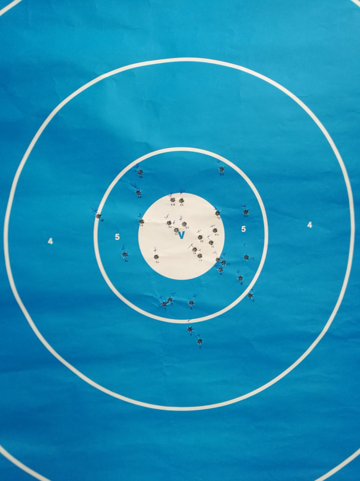

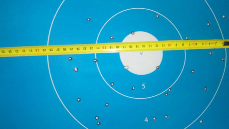

El 6.5x47 lapua tiene unas prestaciones muy buenas, y es superior al 308 a partir de los 400 metros, tanto en velocidad como en contundencia
El problema es que es un calibre muy especifico y no hay casi municion comercial, y menos de caza
Y como una imagen vale mas que mil palabras, ahi va el entrenamiento de parga a 600, en el ultimo campeonato de producción sin apoyo trasero y con bipode tipo Harris, la competicion fue un poco mejor
En cualquier caso si eso te parece bueno no te digo nada lo que hacen algunos a 900, eso ya si es la leche

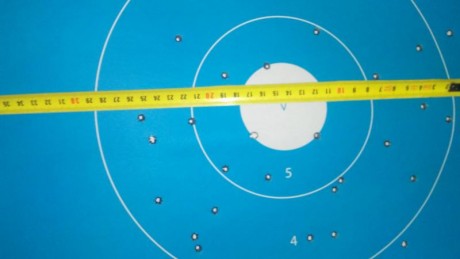

Mensajepor suso » 28 Mar 2018 12:00
Y siguiendo con botones de muestra, esta es de un compañero a 900,
Yo de otras cosas no se y de esto no entiendo pero creo que para conseguir esto hace falta velocidad y potencia........(modo retórico off)

Dos agrupaciones para quitarse el sombrero, la de 900 para mi esta en las antípodas, gracias por las fotos una autentica maravilla.

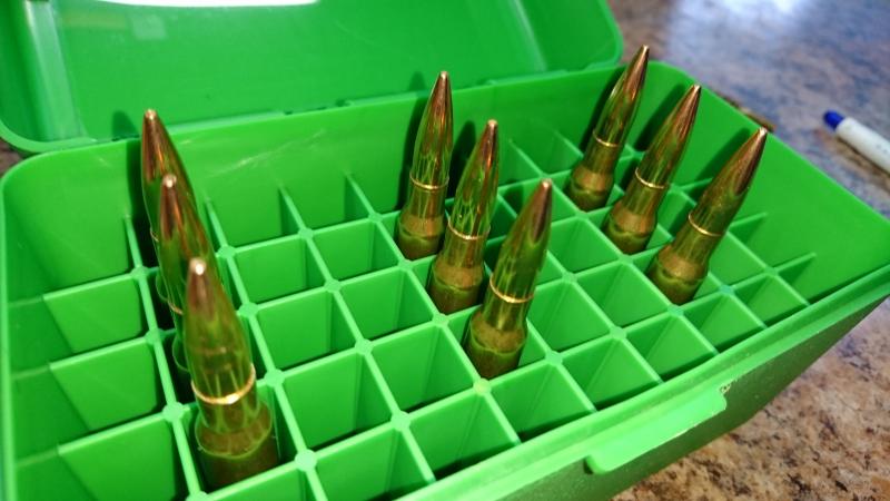

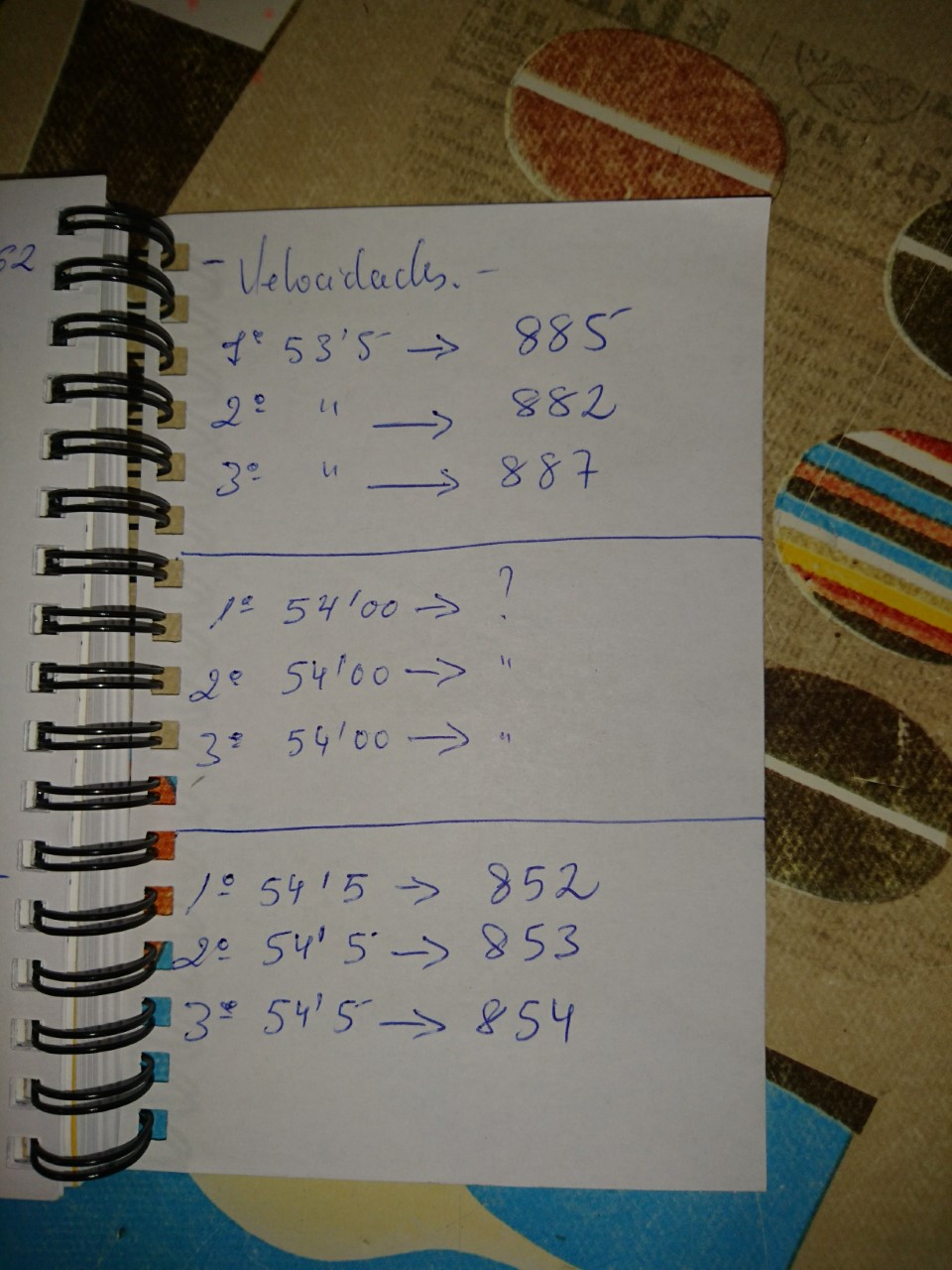

Hola Si esta claro que con las vainas disparadas con mi rifle seguro que daría mejor resultado, ahora bien el material que tengo es de RWS munición montada de fabrica, con su pólvora sus pistones sus puntas todo, lo que he hecho a sido desmontar las puntas y montar con las tolerancias adecuadas y pesos de pólvora compensados, he montado puntas de Berger de 150 Grains.
Y al hilo de esto, yo pregunto podría quitarles el pistón a las vainas de fabrica y montarlo en las que ya he disparado una vez sin problemas de que alguno me de un pannnn, ???? lo digo porque no lo se y no me he metido en ese terreno por si acaso.
Bueno ayer tarde probé las cargas que he montado, tengo que decir que la munición tiene 25 años por lo menos, parece que tanto pistones como pólvora deben de estar en forma puesto que las velocidades son bastante parejas, lo curioso es que entre el peso menor y el mayor la velocidad baja bastante, parece que le influye la camara de combustion ?? ya que se quedaba apenas sin ella con el peso superior de pólvora, el intermedio me fallo el crony no pudiendo constatar la velocidad no asi la agrupación que fue la mejor con 1,5 centímetros a 100 metros entre centros, la verdad que estoy muy contento, he montado unas cuantas mas y hoy las pruebo si puedo en carne, mañana de nuevo las probare a ver si el aparatito no falla y me mide bien las velocidades.
Monte las pruebas con un buelo libre de 1,5 Mm como aconsejaba la marca, las próximas las he acercado a 0,60 Mm creo que aun se puede afinar algo mas la precisión, ya veremos, espero vuestras opiniones. Gracias.

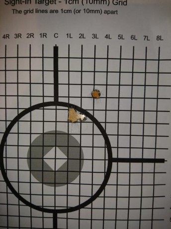

Mensajepor Jesusr » 28 Feb 2019 00:23

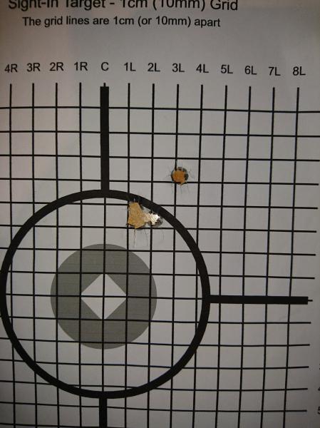

La foto,
Última edición por Jesusr el 26 May 2026 12:07, editado 2 veces en total.

Mensajepor danis » 28 Feb 2019 00:25
Muchas gracias por la información y enhorabuena por esos resultados.
La punta VLD bien entonces. Hace poco estuve investigando sobre ellas.
No recargo y no tengo un 7x64 pero cualquiera de las dos cosas no me importaría, jejeje; y no lo descarto para nada.
En cuanto a suavidad, precisión y efectividad, cómo lo compararías con un 6,5x55/57/65?
Por cierto, me gusta el rifle, la combinación rifle-cartucho de hecho. Me parece un gran proyecto.
Muy buena agrupación! Enhorabuena.
