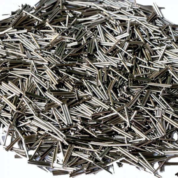

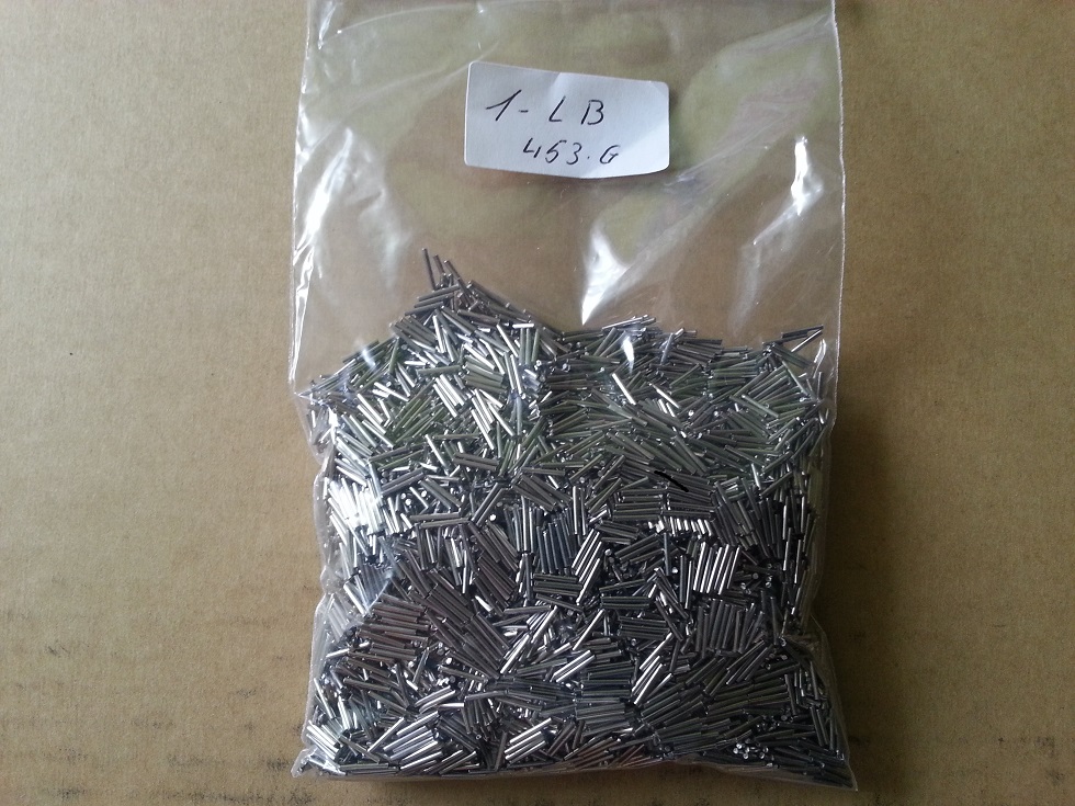

Hola los de lyman son de 1 milímetro de grosor y más o menos de 1 cemtrimetros de largo
Yo te recomendaría que compras los de lyman son 50 euros y ya está yo tengo un colega que se cojio de 0,6 milimetros 2 kilos y fueron más de 60 euros con envío y como es un envío pequeño y pesa te lo puede pillar el aduana y toca hacer papeleo para no pagar impuesto por que no llegas a los mínimos
Mi consejo si eres de madrid ve a topgun y compra las de lyman a mi me van muy bien
Lo que puedes hacer como siempre se pierden pines puedes completarlos con los que venden en aliexpress
Lo que si se
es que los pines a más finos la limpieza y el pulido es mucho más brillante y más rápido

Una pregunta, los pines esos, van cortados a alicate, rectos o redondeados?
Voy a pillar la maquina china, pero pagar 50€ por 2kg de pines me parece una autentica estafa, como tengo tiempo y varias bobinas de hilo de inox de 1mm estoy por cortarmelos yo mismo, por eso me gustaria saber como vienen acabadas las puntas.
onekrlosfn
Mensajes: 1471
Registrado: 04 Nov 2008 04:01
Re: así quedan las vainas después de limpiarlas con la lavadora de aliexpress
Mensajepor onekrlosfn » 02 Sep 2017 23:34
wibols escribió:Una pregunta, los pines esos, van cortados a alicate, rectos o redondeados?
hola
el acabado es como si lo cortaras con una maquina no con alicates el acabado no es muy fino yo creo que si te pones a cortar con uno alicates dos kilos pues has te funcionaria perfectamente hay unos que el corte por los lados es como la puntas de los clavos para madera
no se distingue muy bien pero son asi
asi 130

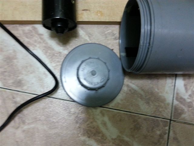

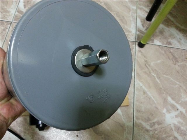

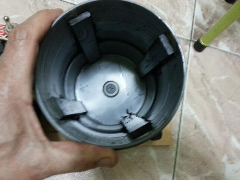

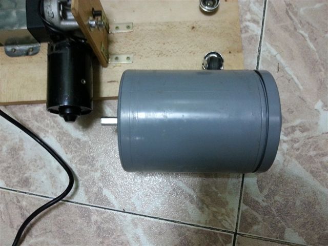

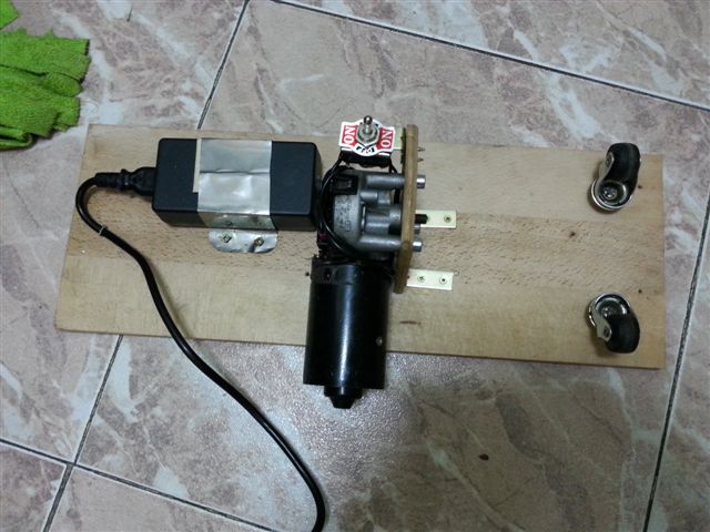

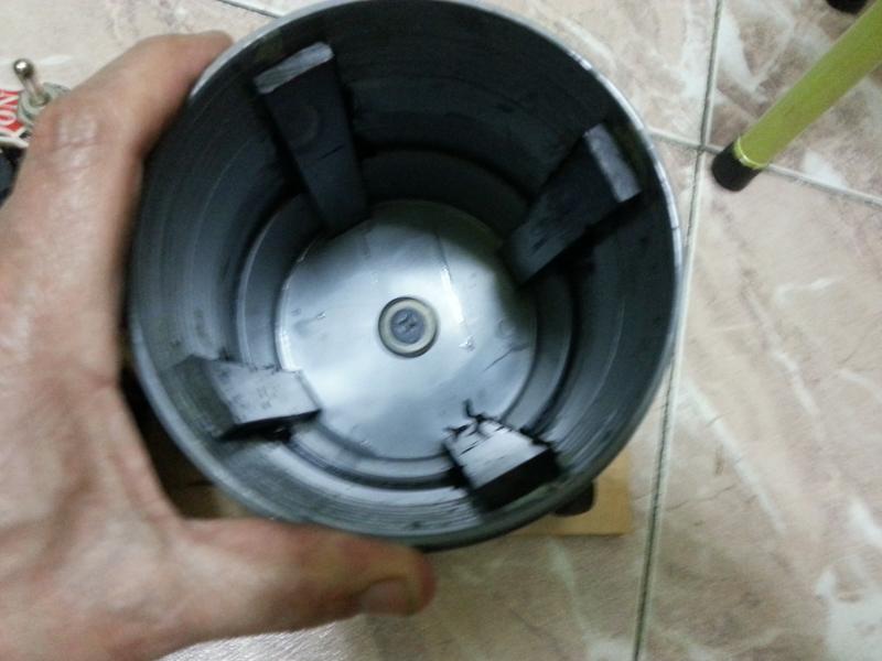

Los materiales los podeis comprar en Bricomat en la secion de fontaneria y el motor es de un limpia parabrisas de coche de 12 voltios y la fuente de alimentacion de una impresora. Con una libra de pines, un chorrito de fairi y un poquito de acido citico y una hora de funcionamiento que dan 250 vainas de 9 m/m como sacadas de fabrica
asi 150
asi 151
Unas tiras de plasico pegadas
asi 152
El bote es de 160 m/m

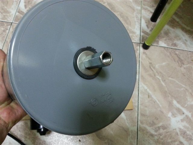

Mas fotos. No puedo subir un video, pero animaros qoe por menos de 30 euros con todos los materiales teneis una maquina fenomenal, no es tan bonita como las que venden pero funciona casi mejor. Si teneis probemas para hacerla darme un toque por MP
asi 160
asi 161
Este erta hecho de madera y va fenomenal
asi 162
Tuerca de 8 m/m
