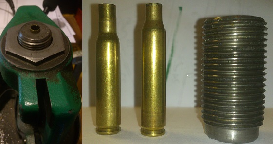

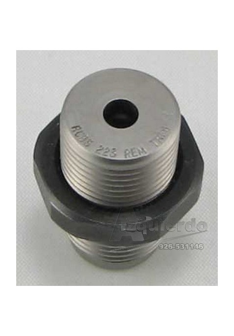

No es el de la foto anterior, ese die de Lee es un recortador sólo y lo que necesitas es un "form and trim die", como el de la foto que te pongo. Básicamente es un die recalibrador con el acero endurecido de tal modo que se pueda pasar la lima sobre él sin gastarlo y "trimar" la vaina.
La ventaja de estos dies es que no sólo transforman, sino que además puedes limar el sobrante de latón que sobresale por arriba con un limón, sin dañar el die.
En Brownells Ibérica lo tienes, y supongo que en más sitios, te pongo el link a modo de ejmplo.
https://www.brownells.es/epages/Iberica ... /749003756
Yo uso el de RCBS. Si compras uno cuidado que no sea de los llamados File Trim Die, esos sólo valen para recortar limando, pero no recalibran.
En cualquier caso, después de usar, siempre conviene pasar despues las vainas por el recalibrador normal, ya que los trim dies muchas veces no recalibran del todo, tienen unas cotas algo superiores. Como tendrás que despistonarlas no te quedará otra, pero la labor "gorda" de transformar la vaina te la hacen sin problema.
Existen dies específicos de transformación, a veces sets de dos o tres dies dependiendo la complejidad de la transformación, pero suelen ser muy caros y no merecen la pena para algo tan simple.

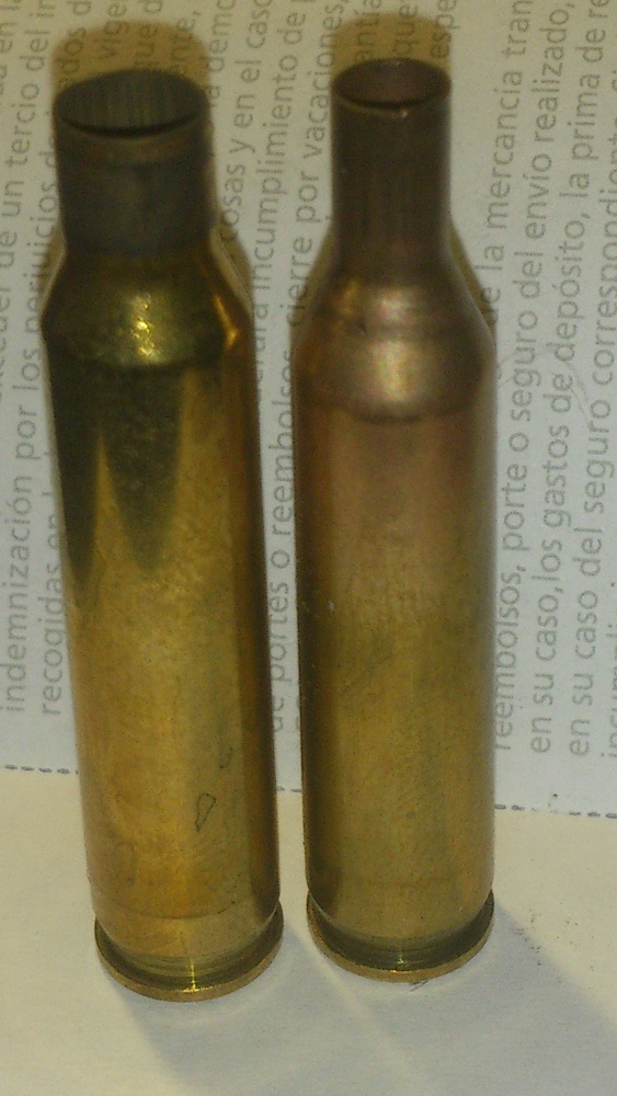

Ahí te pongo un ejemplo de una vaina fiocci que acabo de transformar en un sólo paso, sin grietas como puedes ver. Fíjate cómo, en el detalle del die, asoma el cuello sobrante. Puedes limarlo con un limón grande en un par de pasadas y dejar a ras de die el cuello. Grasa dada con los dedos he usado la mínima expresión, y puedes ver que ni se ha marcado la vaina; simplemente son vainas limpias, pero puedes ver que el color es de limpiadas hace ya tiempo. Luego chafranear y tira millas.
Saludos,
