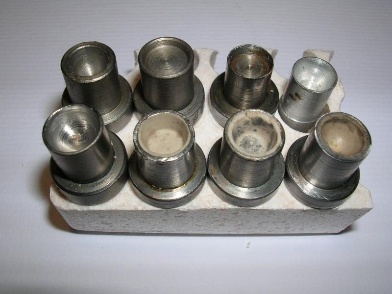

Re: Recalibradora-engrasadora
Importante pregunta los que tengan antes de comprar, aunque hacer uno plano es facil con otro de cualquier forma rellenando la cavidad que tenga para hacerla plana, tan solo deberias medirlo del calibre correcto.
Aqui tienes una foto de los mios, algunos modificados con pasta para adaptarlos a la punta que tengo.
Puedes comprar algun empujador que tengan de calibre 32 (ya sea ojival, tronco conico, etc) y rellenarlo para dejarlo plano y con este podras empujar puntas planas del 32 para arriba.

Efectivamente, para el calibre 32 solo tienen uno, es el que he pedido y ya suponía que lo tendré que modificar..

Otro tema: con que puedo rellenar el hueco del empujador del calibre 32 para dejarlo plano?

Para rellenar el empujador, pegamento exposi de dos componentes metalico, marca nural por ejemplo,es color gris y lo he usado para esto, funciona muy bien.

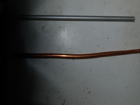

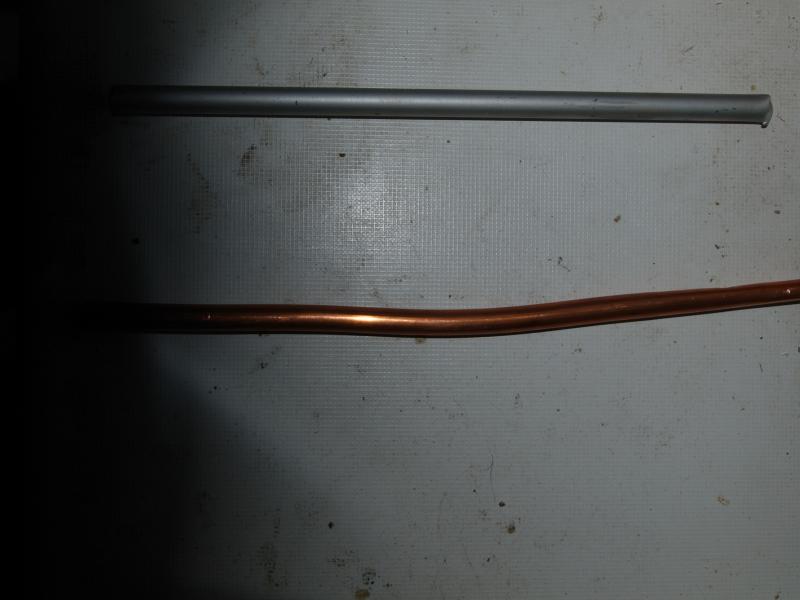

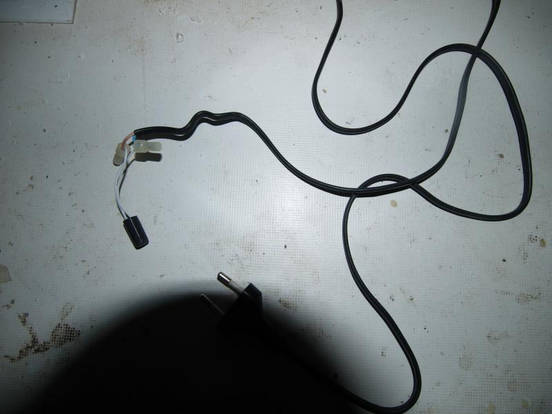

Bueno, solucionado el problema del disco duro.
La segunda foto corresponde a lo que salió de la pistola selladora de 2 euros que solo he usado una vez en mi vida.
La primera foto corresponde a la materia prima de donde intentaré sacar una envuelta metálica que se parezca lo más posible al accesorio original.
Os diré que simplemente introduciendo el "calentador" en el hueco al efecto funciona perfectamente, pero viendo que hay espacio voy a intentarlo para distribuir mejor el calor.
Veremos los resultados.
