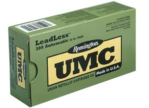

educalve6511 escribió:Entonces compañeros, yo que NO soy tirador FEDERADO Y únicamente tiro unos 200 cartuchos al año con mis armas particulares (Star 30M y Astra A75), con que munición me recomendáis que tire para no dañar estos dos pedazos de historia . Lo pregunto porque lo vengo haciendo con munición militar de Fiocchi y leyendo vuestros comentarios me lo estoy replanteando.
Gracias.
De la munición comercial prueba UMC leadless semiblindada de remington, es la mas suave que he probado.
Hola a todos,
No sé si este tema se ha sacado ya pero tengo una duda, me han dicho que la munición de 90
Municion Remington UMC.jpg (12.77 KiB) Visto 2015 veces

Joe_Lambretta
Mensajes: 1418
Registrado: 06 Jun 2011 17:03
Re: Usar munición militar 9mm en arma corta
Mensajepor Joe_Lambretta » 25 Sep 2015 22:19
Esa que te dice Marroyol está bien. También es adecuada, aunque algo más fuerte (poco más) la CBC Magtech de la caja azul.

Y algo mas barata la magtech, la última que compre UMC antes de recargar (2010) ya me costó 20 lereles y porque no había ninguna otra y tenía una competición de 9mm.
