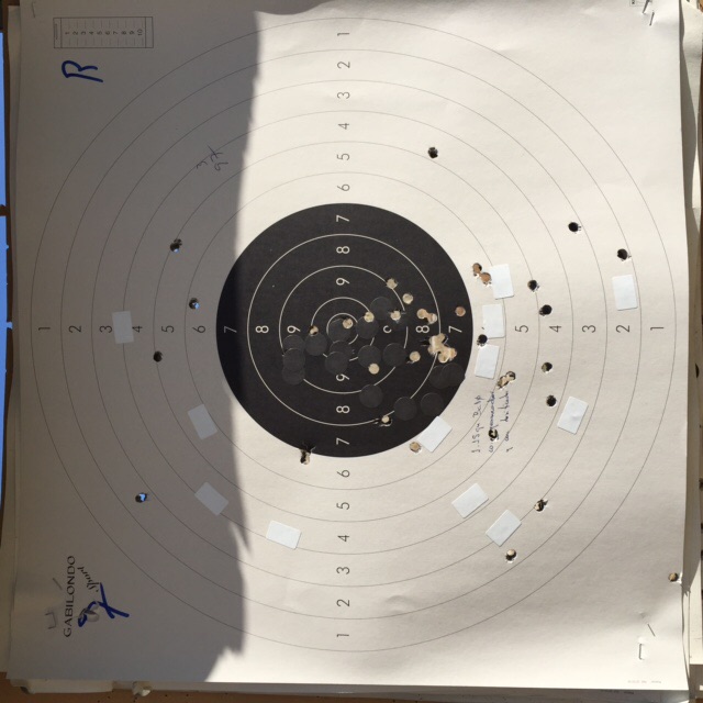

Un blanco para enmarcarlo si señor.
Creo que no pones el dosificador que usas, de todas formas la ba10 dosifica muy bien y mantener las cargas dentro de lo razonable (+-0.05gn) no es dificil con uno normal de manivela, no hay que irse a electronicos ni nada por el estilo.
Manejar un dosificador no es solo darle a la manivela, hay que aprender a accionarlo siempre igual para que las cargas salgan parejas ya que las vibraciones que sufre este en su manejo hacen que la polvora se asiente igual o no con lo que influye esto en la cantidad de carga que pones.
Yo pongo un grain de ba10 desde hace años y mis puntuaciones varian menos de 10 puntos de una tirada a otra incluso utilizando puntas diferentes, es decir todo igual a excepción de la punta que alguna vez he cambiado, desde hace tiempo las hn a 314 tanto plomo 90 gn como cobreada de 100 gn y las puntuaciones se repiten con una media aceptable de puntos y me gustaria llegar al blanco de antes pero va a ser que no.
Estare atento a lo que vayas poniendo aqui.

Yo también me he desorientado con el 32. Cargando los pesos uno por uno con graneador me daba velocidades casi exactas, pero los impactos totalmente desagrupados. Probando luego con fiochi, las velocidades eran desiguales pero los impactos agrupados. Siempre disparando apoyado.
He probado con puntas hn de plomo y con otras fundidas en casa y no conseguí afinar el asunto. Como no tengo tiempo para tanta prueba y el campo me pilla a 45 Km he vuelto al revolver, puñetero para el empuñe, pero no parte las vainas, no desagrupa estando el indio bueno y además se encasquilla muy pocas veces.( se han dado casos de morir de viejo el tirador y no encasquillarse nunca el revólver)

Yo probaría otro tipo de punta, a mi particularmente la HN 314 cobreada no me convence, tiro con una pardini HP 32 y también me daba irregularidades en la munición que recargaba con esa punta y que al recargar con fiocci 313 perfecto, es más con RG 311 mejor. Prueba con otra punta y ya me dirás.
La hammerli he leído por ahí que van mejor con 312, 311, es cuestión de que lo pruebes, tuve una FAS que con 314 a 1 grain de BA 10 realizaba tiradas como el blanco que enseño el compañero del foro, es cuestión de paciencia y método. saludos

Esto está muy animado. Yo de momento no puedo decir más hasta que no dispare las que he hecho de prueba, que espero que sea mañana.
EDITO:
Acabo de llegar del club de tiro y no he podido hacer todas las pruebas que quería porque se me han mezclado algunos cartuchos.
Pongo dos fotos. La primera es de todos los cartuchos con la carga medida con el graneador y la segunda mezclados, unos con graneador y otros con dosificador, y quitándole 1/8 de vuelta al tercer die. En ambos casos no agrupa nada, tendré que ir probando otra carga y/o otra punta. (No sé por qué las fotos han salido giradas 90 grados a la izquierda.
EDITO:

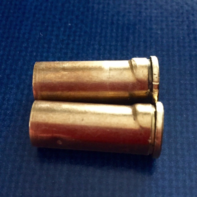

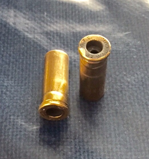

Por cierto, lo que si he aprendido bien es que cuando se está recargando se está recargando. Hay que dejar la tele, el móvil, la mujer... cualquier cosa que nos distraiga.
Pongo foto de dos vainas deformadas por sobrepresion, entiendo que por poner dos cargas de pólvora.
Re: ayuda recarga .32wc
Suerte si sólo es la vaina,
Si dilatas la recámara.... Ya te puedes cansar de hacer cargas...

Viendo esas vainas a mi no me suena a sobrepresión sino a no estar acerrojada totalmente el arma.
No se parece la deformación a la rampa de entrada de la recamara, como si se hubiera quedado fuera la vaina parcialmente y al disparar se adapta a la forma que la contiene?

Saludos a todo@s, también me parece a mi un incompleto acerrojamiento de la corredera. A mi walther no le van bien los H&N cobreados. Los blancos mostrados son para volverse loco ,no hay regularidad.
Para las pruebas de agrupación, siempre con el arma en un buen útil de apoyo , con la misma marca de vainas y con poco uso. Ya seguiremos tu evolución.

luis7 escribió:Viendo esas vainas a mi no me suena a sobrepresión sino a no estar acerrojada totalmente el arma.
totalmente de acuerdo. me sumo a esta idea. desde luego doble carga no es pues te reventaría probablemente el cañón. Al menos es lo que yo he visto en una Unique de un compañero con una carga de 2,2 grains...
yo sugiero que una vez cargadas probar que todos los cartuchos entran en la recámara.
En tu arma no lo se pero en la walther es muy fácil ,pues se saca el cañón y con el en la mano se prueba uno por uno.
Por otro lado me ha parecido que los proyectiles en ese blanco no cortan bien, de hecho algunos entran de lado....

czpower escribió:Por cierto, lo que si he aprendido bien es que cuando se está recargando se está recargando. Hay que dejar la tele, el móvil, la mujer... cualquier cosa que nos distraiga.
Las marcas de dilatación de estas vainas corresponden con la rampa de entrada en recamara y es por sobrepresión,prueba a introducircon una de esas vainas en la recamara con la parte deformada hacia abajo y comprobaras que se corresponde con la parte de la rampa mas proxima a recamara,no creo que sea por doble carga porque las consecuencias hubieran sido otras,si que parece ser por exceso de polvora,si hubiese sido por falta de acerrojamiento la deformación hubiese sido en todo el contorno de la vaina,eso si el arma hubiese sido disparada cosa que no se podrá hacer si no esta totalmente acerrojada (prueba a disparar con una vaina vacia y percutida sin terminar de cerrar el carro y nos diras si puede o no activar el percutor)
SOCIO DE ANARMA 637
fraypistolas escribió:czpower escribió:Por cierto, lo que si he aprendido bien es que cuando se está recargando se está recargando. Hay que dejar la tele, el móvil, la mujer... cualquier cosa que nos distraiga.
la pistola si puede disparar con el carro abierto. pero cuando me paso la primera vez comprobe el resto de los cartuchos y todos entraban bien y, ademas, despues de cada disparo miraba que el carro hubiese cerrado bien y no note nada extraño. aun asi, me paso por segunda vez, por eso supongo que cargue dos veces esos cartuchos.
bueno, lo importante es que tanto el arma como yo estamos en buen estado jaja.
