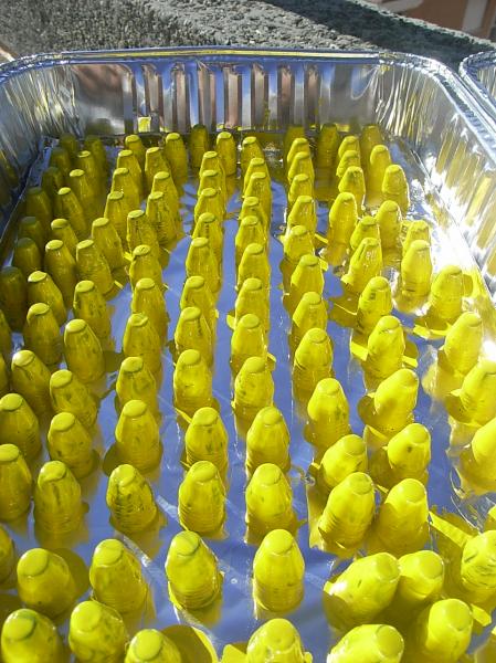

Cuando hagas alguna prueba con la pintura epoxica me interesaría saber tus experiencias ,incluso donde conseguir este tipo de pintura y como se aplica,he probado recientemente unas puntas de la marca Ares que van pintadas y me ha gustado el resultado,después de disparar a una garrafa de arena de playa,para recuperar las puntas he observado que pese a la erosión que produce la arena se mantiene muy bien la pintura adherida al proyectil y no me deja ningún residuo a simple vista dentro del cañón del 9mm. Un saludo y felicidad para el 2015.
Si mi humilde opinion sirve, yo siempre pongo en un bold las puntas y les pongo un chorreon de la grasa liquida de Lee, y remuevo asta que el liquido penetra en las estrías,dejo secar un par de días o mas asta que endurece el lubricante y luego los paso por el recalibrador de Lee para que limpie el exceso de lubricante exterior y deje solo el de dentro de las estrías,para que de la mida el proyectil ya que el exceso de lubricante tampoco es bueno,todo en su justa medida,nunca he tenido el mínimo problema con el emplome del cañón.
Re: Porque ocurre esto al fundir?
Hola compañeros he empezado las pruebas y de momento esto es lo que os puedo enseñar lo he puesto en la zona de bricolaje ya me diréis reparaciones-y-bricolaje/pruebas-de-pintar-las-puntas-t1006110.html#p2764206
