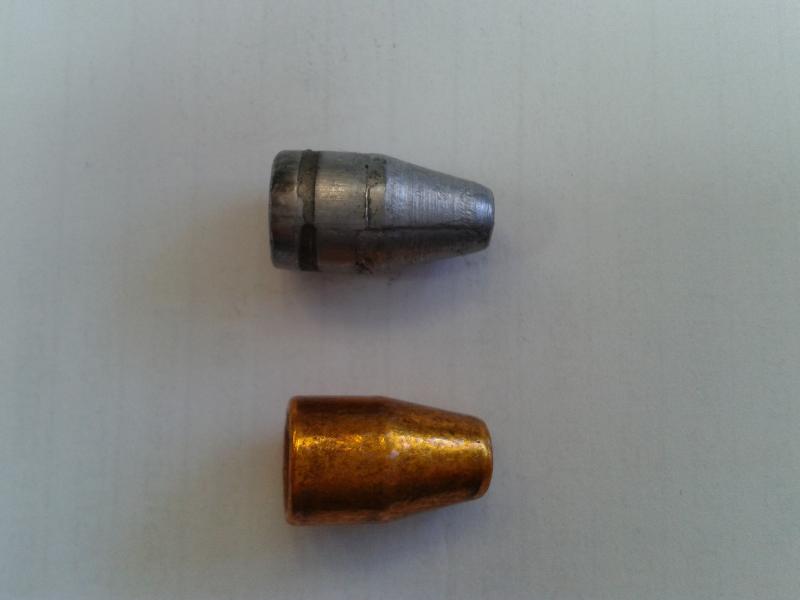

Buenos dias aqui adjunto 1 foto de 2 puntas pasadas por el 4 die,como vereis una es plomo casero y la otra hn 124.
no se si se aprecia en la foto pero las marca un pelin,tampoco mucho a mi entender.
saludos

No es meramente una linea de engarce,
sino el subcalibrado que comentamos,
se puntas 356" y 357" al posible 355" y que echaria atras muchas caracteristicas buscadas en precision
