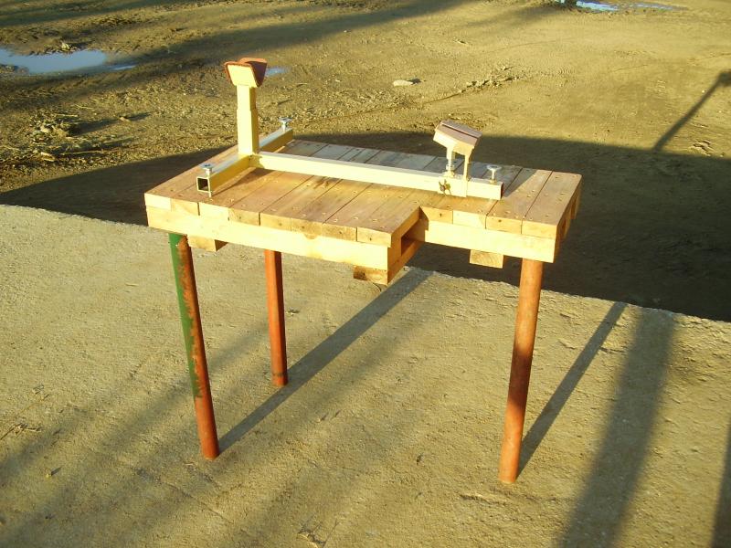

Yunque, tienes razon, esta durisimo, no es facil asi hacer buenas agrupaciones. Lo he probado usando un banco de tiro "home made" que lo sujeta muy bien. El asunto era ver como tiraba el Brno, no como tiraba yo, asi que tenia que ir apretando muy atentamente el disparador hasta que me sorprendiera el tiro y esta realmente duro, es verdad. Te lo afinó un armero o lo hiciste tu mismo? Me podrias explicar como lo hiciste, donde tocaste, si es lo segundo?
Estoy deseando probarlo con cargas plenas y disfrutar de el 222r con todo su potencial.
esta es mi mesita de tiro y mi banco, todo fabricado artesanalmente en casa. Las patas de la mesa son desmontables para llevarlo en el maletero del coche.
