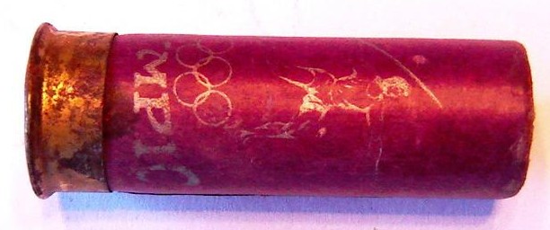

Hoy he destripado un cartucho de bala hueca Olimpic de color violeta, el culote del 1 y marca Orbea. La bala con el cartoncillo y el fieltro pesa 32grms y lleva 2 grms de polvora PSB-1. Lleva un piston duro y me ha llamado la impresion de que esta vacio, sin la pasta de inicio. Este cartucho lo probé y me fallo el piston. ¿estos pistones dan muchos fallos, no?
