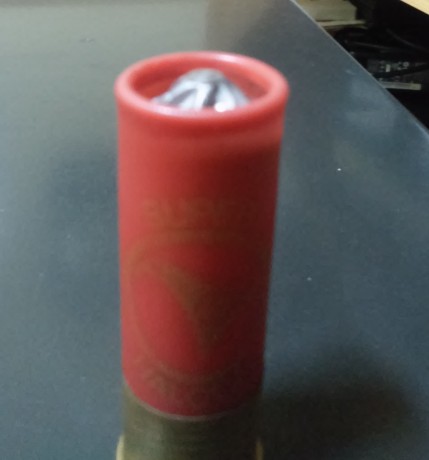

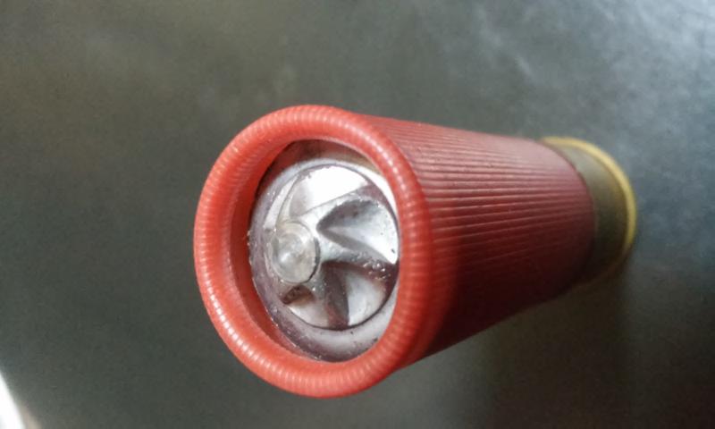

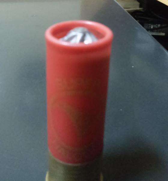

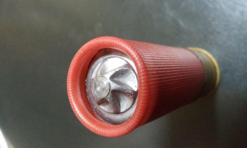

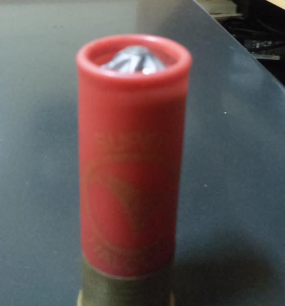

Ibcarlos estas son las fotos
pues eso me gustaria hacer un recopilatorio de tablas de recarga para escopeta.
Para empezar ahí os pongo 160
Para empezar ahí os pongo 161
