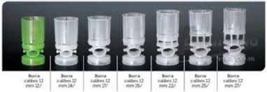

Fijate en la FOTO 1
como puedes observar hay tacos de distintas longitudes, y eso es así por los motivos comentados: adecuar la longitud del taco al volumen ocupado dentro de la vaina por la carga de plomo y de pólvora.
Aquí en este cartucho seccionado, FOTO 2, puedes visualizar lo que le pasaria a ese cartucho si le aplicaramos presion o peso encima. Como puedes observar la vaina se arrugaria a la altura del "fuelle" que es lo que te ocurre a ti al cerrar los cartuchos.
Si te fijas veras que ademas de tacos de distintas longitudes existen semitacos, tapillas, obturadores. . . . que se emplean para completar/adecuar el volumen interno de la vaina a la carga deseada.
