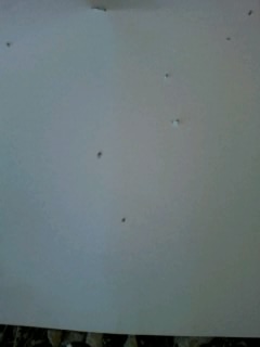

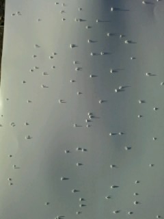

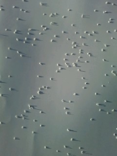

Hola compañeros.
Por avatares de la vida, en una chatarrería, buscando plomo me han ofrecido PERDIGÓN RECUPERADO de un campo de tiro de la zona y me he llevado los 10kg que había. Después de una buena limpieza dejándolos en remojo, secándolos, y después de varias cribas he sacado unos 8 kg del nº 7'5-8 que era el que me interesaba más, un kg y pico largo del nº7 , algo del nº 9-10 y menor y algo de malformados-pegados entre sí, aplastados, etc etc.
Sé que la única ventaja balística de la esfera es su esfericidad precisamente, algo que muchos perdigones no tenían del todo, pero por probar que no quede,y si no van bien al hornillo.
Lo primero fue fundir un puñado para ver su dureza y daba 10 Bh mientras que el perdigón nuevo que fundí de referencia daba 8'5 Bh. Un punto para el recuperado perooooo sé que junto a perdigones muy duros habrá otros blandos dado que proceden de cartuchos muy variopintos, algo que ya no nos gusta tanto.
Para rizar el rizo hago pruebas con TACOS DE PLATO RECUPERADOS con 28 gramos y tacos de caza con 32 gramos. Además subo la carga a 1'9 de Opt-A que dispersa más....
En cambio resultados gratamente satisfactorios.
Pongo fotos
¿a que son plomeos muy buenos para ser de perdigón y de taco recuperado también? Lo malo, el trabajo que hay que hacer, lo bueno,reutilizar y el precio al que sale y si no convence pues a la olla para puntas de arma corta o avancarga de cartucho metal.
Los de taco de plato, como no se rompen las aletas hacen un plomeo denso, algo que con los de caza dispersa más aunque de manera homogénea.

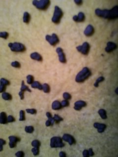

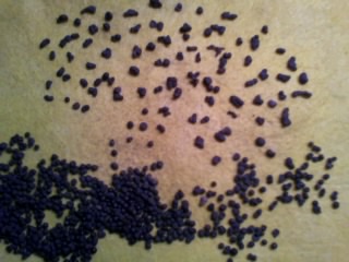

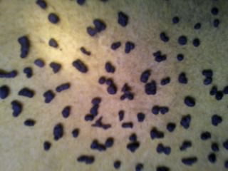

A ver si me salen aquí las fotos:
Como puede observarse hay perdigones pegados de todos los tamaños y lo mismo van dos que tres o cuatro formando un cacachuete o formando un pegote como si fuera un solo proyectil. Se daba por el plomo blando sobre todo y por el taco que no era contenedor con lo que la fricción a lo largo del cañón podía producirlo.
El resultado es de plomeos irregulares y de tiros inexplicablemente largos(como un perdigón grueso) y estrepitosos fallos a tiro medio. A corta distancia puede funcionar como dispersante, pero está claro que la falta de homogeneidad no favorece una dispersión regular precisamente.

lewis escribió:Tienes razón, no sé qué han hecho con ese foro que solo se puede entrar si te registras (lo cual en mi opinión es un error pero quien lo lleva sabrá...)
creo que es por los espamers y gente que nos mete virus y troyanos
Re: RECARGA ESCOPETA, recopilatorio
y esos perdigones pegados....podria darse el caso de que el taco no selle bien los gases del disparo, y estos atraviesen el taco, o bien entre el taco y el cañon, y fundan los perdigones?
(nunca nos domesticarán del todo!!)
No creo que sea por esos motivos que comentas sino por dos causas fundamentales, una que el plomo no ha sido endurecido lo suficiente y la presión entre los plomos dentro del taco si era contenedor hace que se peguen pero no que se fundan porque el fuego atraviese el taco. Y en segundo lugar por el uso antiguo de taco empujador pero no contenedor con lo que ahí si que la fricción de un metal blando como el plomo poco aleado con el ánima del arma hace que se puedan pegar entre sí, emplomando además los cañones.
Si vas por el foro de avancarga verás que los amigos que está realizando pruebas de larga distancia con arma larga usan un PAPEL DE FUMAR, un taquito de cartón, etc y se suelen encontrar muchos de ellos a escasos metros de la salida del disparo sin quemar y eso que están sobre la misma pólvora. Y es porque esta estalla, no se enciende tal como creemos tipo cerilla, para entendernos.
Efectivamente. Apuesto a que ese plomo no tiene ni una pizca de antimonio y en esas condiciones es un metal sumamente maleable.
