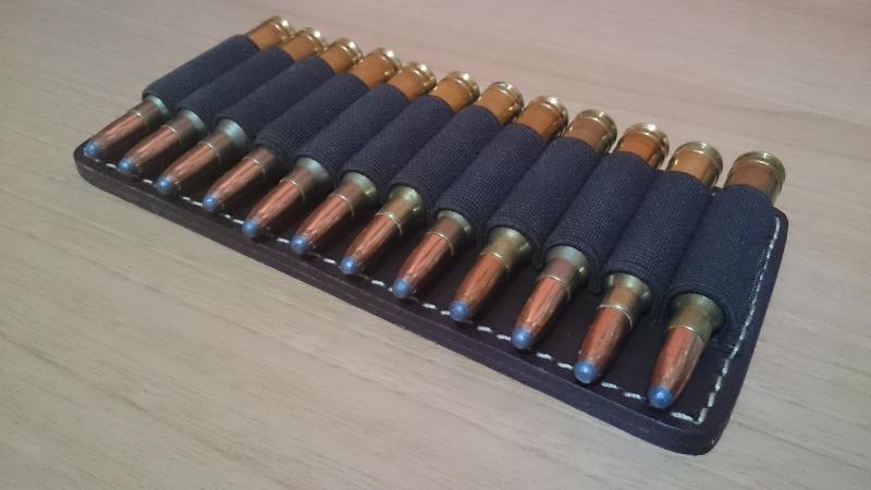

Muy buenas Majo!
Claro que me animo! Son mi primera opción, sino mira mi canana!!!
Confianza??? si son capaces de poner patas arriba a un guarro de 90kg con la carne más preta que nunca he visto y he limpiado algún que otro marrano, haciéndole esa pupa y a pesar de la distancia tan corta lo atraviesa habiendo expandido la punta por completo... Creo que para batida son muy buena opción. Incluso con tiros más largos puede que se comporte mejor y no de esa manera sumamente tan violenta.
De repuesto tengo un puñado de Gpa,s y de Naturalis, si el terreno me lo permite, sino en la mochila estarán mejor.

Juas juas juas...!! Esas "afrikaner" meten miedo!
