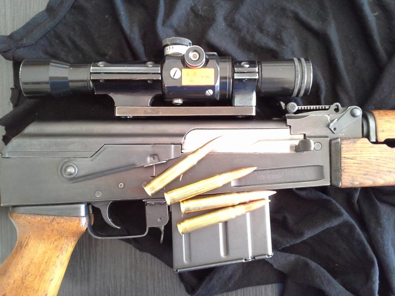

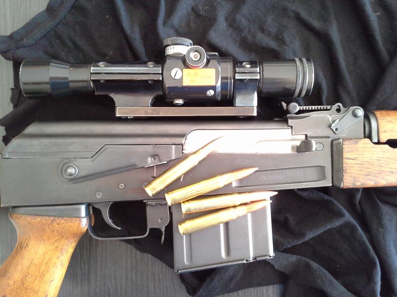

Creo que te debo una disculpa, hace un tiempo me dijiste que el Zastava era un rifle semi de los más precisos....... Algo que yo puse en duda (la ignorancia), pero al final me pille uno que cayó en mis manos
Y vamos, 0.5 moa a 100 metros y submoa en zona transonica allá por los 1000 metros
Una puta máquina la verdad

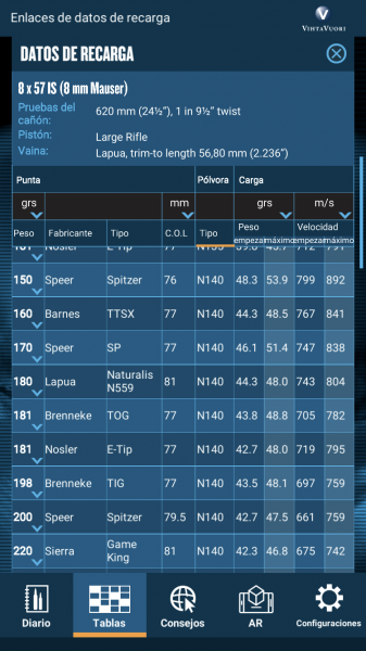

En las municiones que piensas cargar para tiro, dado que vamos a procurar duplicar en lo posible el M/1935, no deberías tener problema alguno con la regulación de las miras. Ahora bien, si no le vas a montar aparato óptico de puntería, has de prestar atención a que los tiros de la munición para caza no tengan un punto de impacto demasiado disímil del que muestre el rifle en sus miras. De lo contrario deberás actuar sobre éstas, en especial si el tiro va a ser a cierta distancia.
Como bastante más arriba expliqué, con la Hornady de 195 gr la regulación coincidiría con la de las militares hasta cualquier distancia usual en el deporte de la caza.
Espero que con esto haya quedado satisfecha suficientemente tu pregunta.

Aprovecho para subir los datos que da Vihtavuori en su App del móvil sobre las cargas con N140, de la N133 solo da dos de 120 y 125gr.
Creo que voy a empezar probando con la N140 y veremos qué pasa.
